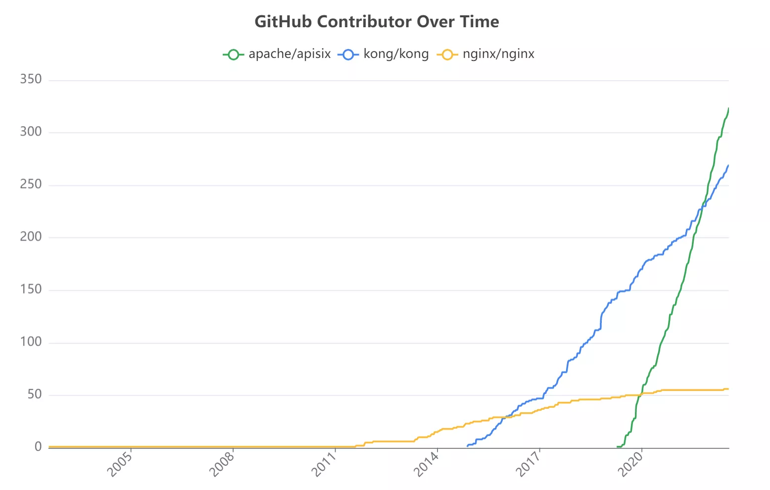

Hình bên dưới là đường cong tăng trưởng của người đóng góp, trong đó trục hoành biểu thị dòng thời gian và trục tung biểu thị tổng số người đóng góp. Chúng ta có thể thấy rằng hai dự án Apache APISIX và Kong hoạt động tương đối tích cực hơn. Apache APISIX đã duy trì tốc độ tăng trưởng tuyệt vời ngay từ ngày đầu tiên và đang phát triển nhanh chóng với tốc độ gần gấp đôi so với Kong. Tính đến tháng 7 năm 2022, số lượng người đóng góp cho APISIX đã vượt quá Kong, điều này cho thấy mức độ phổ biến của APISIX. Tất nhiên, có nhiều cách khác để đánh giá hoạt động của một dự án, chẳng hạn như số vấn đề hoạt động hàng tháng, tổng số PR, v.v. Tin vui là APISIX cũng vượt trội về các khía cạnh này.

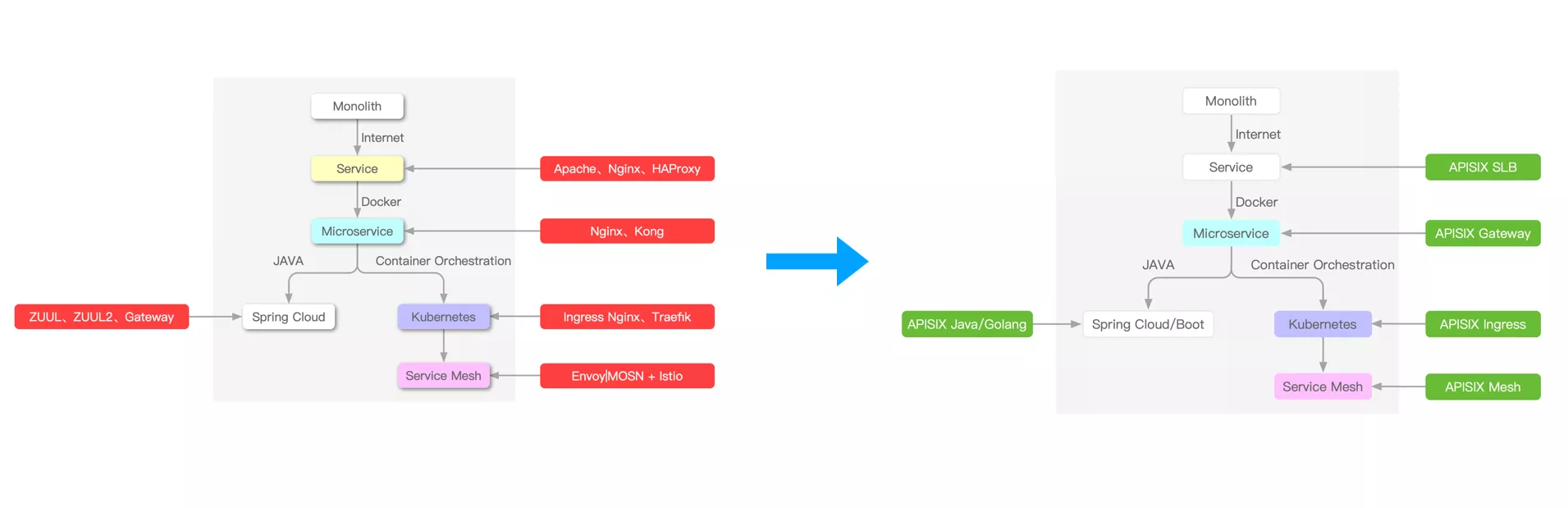

Cơ sở hạ tầng proxy hợp nhất
Từ hình bên dưới, tôi tin rằng bạn đã hiểu mục tiêu của APISIX: thống nhất cơ sở hạ tầng proxy.
Vì cốt lõi của APISIX là dịch vụ proxy hiệu suất cao nên nó không ràng buộc bất kỳ thuộc tính môi trường nào. Do đó, khi phát triển thành các sản phẩm như Ingress và Service Mesh, bạn không phải thay đổi cấu trúc bên trong của APISIX. Phần sau đây sẽ giới thiệu cho bạn từng bước cách APISIX hỗ trợ các kịch bản này.

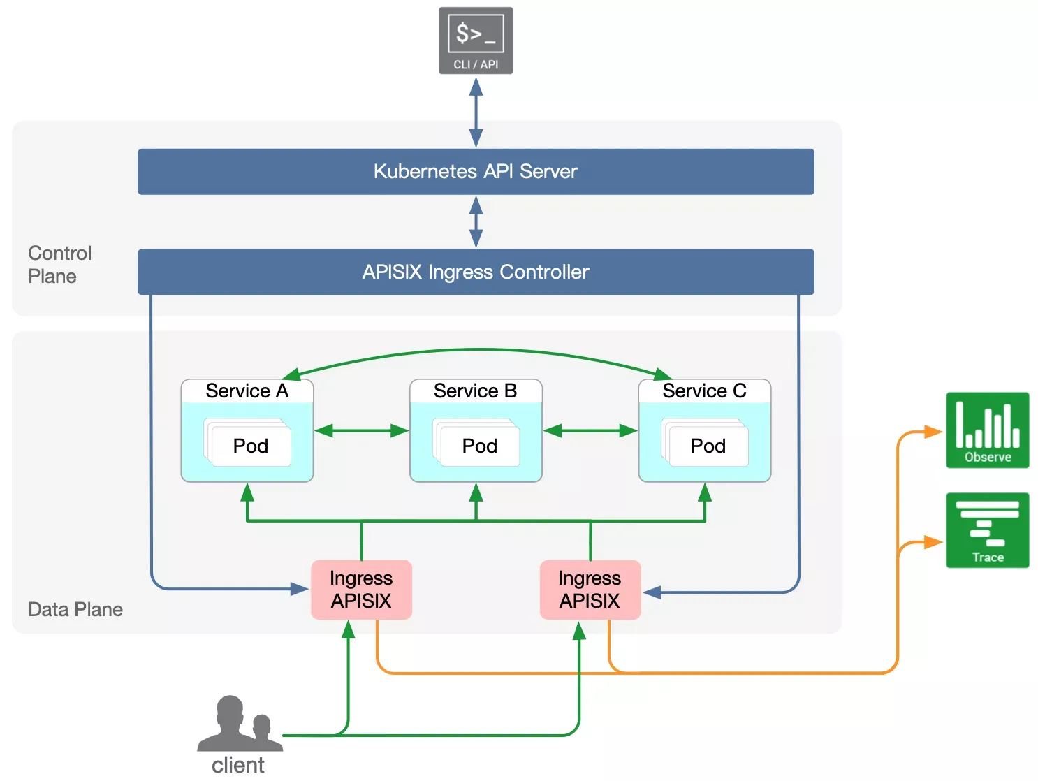

Kubernetes Ingress
Hiện tại, dự án Kubernetes Ingress Controller chính thức của K8s chủ yếu được phát triển dựa trên tệp cấu hình NGINX nên hơi thiếu khả năng định tuyến và chế độ tải cũng như có một số hạn chế rõ ràng. Ví dụ: khi thêm hoặc sửa đổi bất kỳ API nào, bạn cần khởi động lại dịch vụ để hoàn tất cập nhật cấu hình NGINX mới. Việc khởi động lại dịch vụ có tác động lớn đến lưu lượng truy cập trực tuyến.
Bộ  APISIX Ingress Controller  giải quyết hoàn hảo tất cả các hạn chế được đề cập ở trên: nó hỗ trợ tải lại hoàn toàn nóng. Đồng thời, nó kế thừa tất cả các ưu điểm của APISIX và cũng hỗ trợ Kubernetes CRD gốc, thuận tiện cho người dùng migrate.

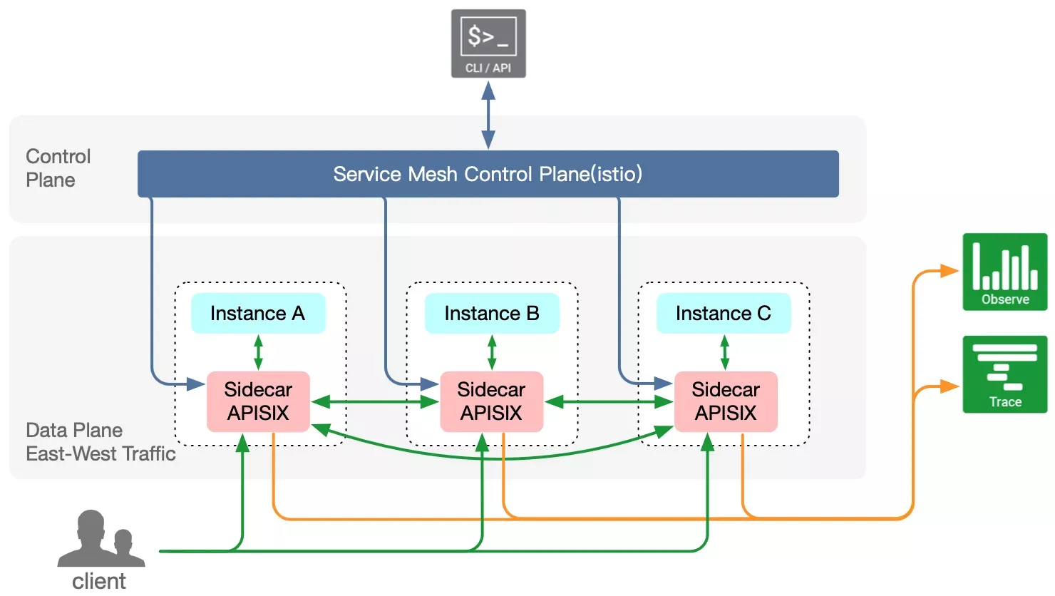

Service mesh
Trong vòng 5 đến 10 năm tới, kiến ​​trúc Service mesh dựa trên mô hình gốc điện toán đám mây ( Cloud ) sẽ bắt đầu xuất hiện. APISIX cũng đã bắt đầu cuộc đua này trước. Sau nhiều nghiên cứu và phân tích kỹ thuật phong phú, APISIX đã hỗ trợ giao thức xDS. APISIX Mesh ra đời và APISIX cũng có chỗ đứng trong lĩnh vực lưới dịch vụ.
