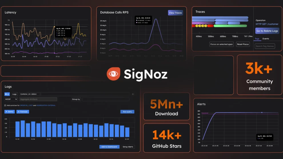

SigNoz là một công cụ quan sát nguồn mở giúp bạn giám sát các ứng dụng của mình và khắc phục sự cố. Nó cung cấp dấu vết, số liệu và nhật ký dưới một khung kính duy nhất. Nó có sẵn dưới dạng  phần mềm nguồn mở  và  dịch vụ đám mây .
Với SigNoz, bạn có thể làm những việc sau:
  • Trực quan hóa Traces, Metrics, và Logs trong một bảng điều khiển duy nhất.

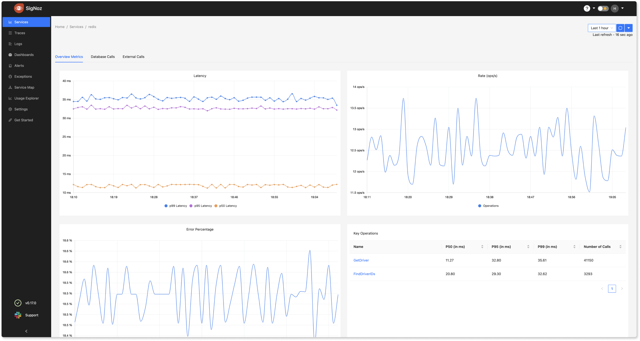

  • Giám sát các số liệu ứng dụng như độ trễ p99, tỷ lệ lỗi cho dịch vụ của bạn, external API calls và các endpoints riêng lẻ.

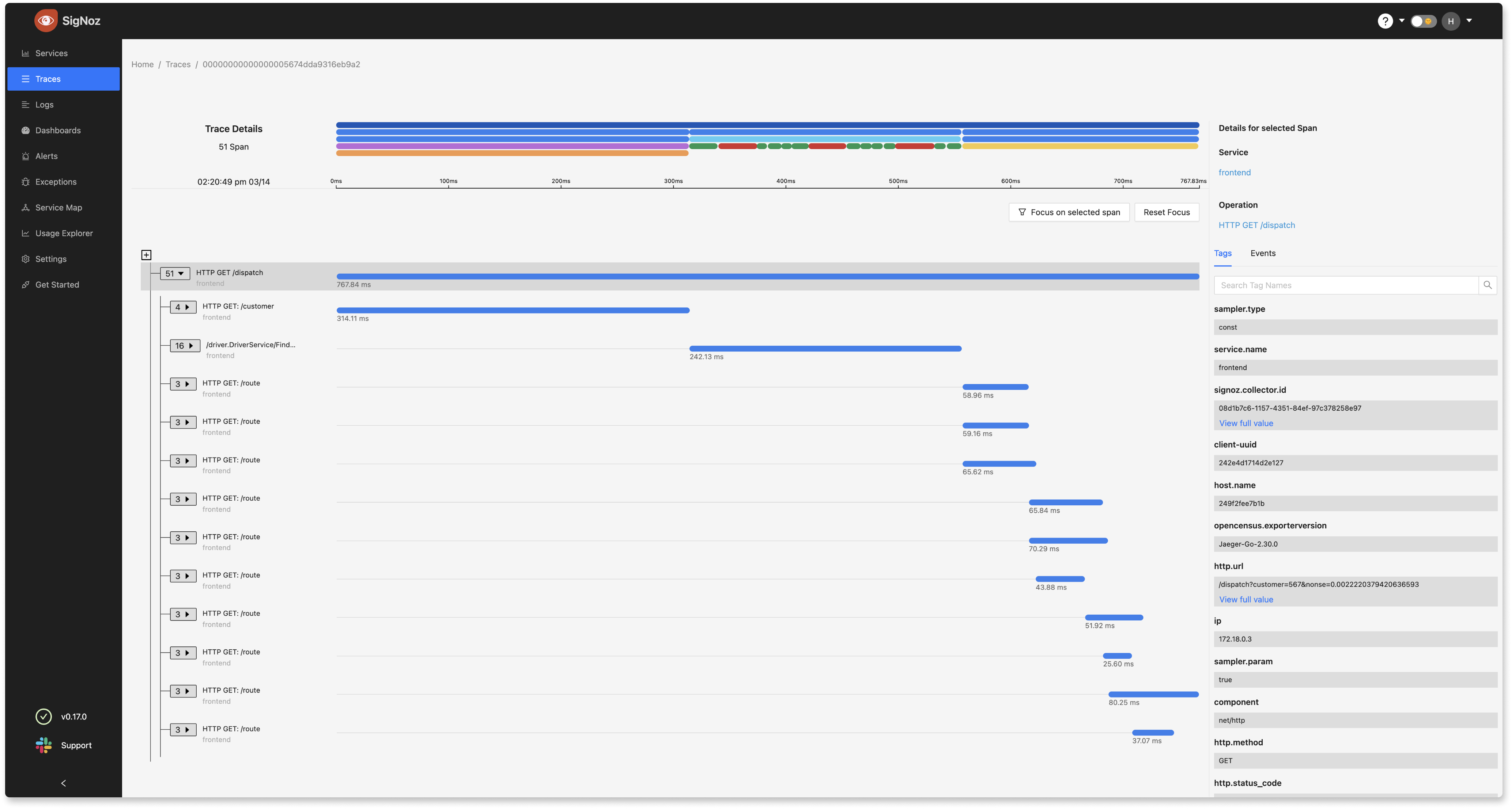

  • Tìm nguyên nhân cốt lõi của sự cố bằng cách đi tới các dấu vết chính xác gây ra sự cố và xem biểu đồ flamegraphs một cách chi tiết về dấu vết.

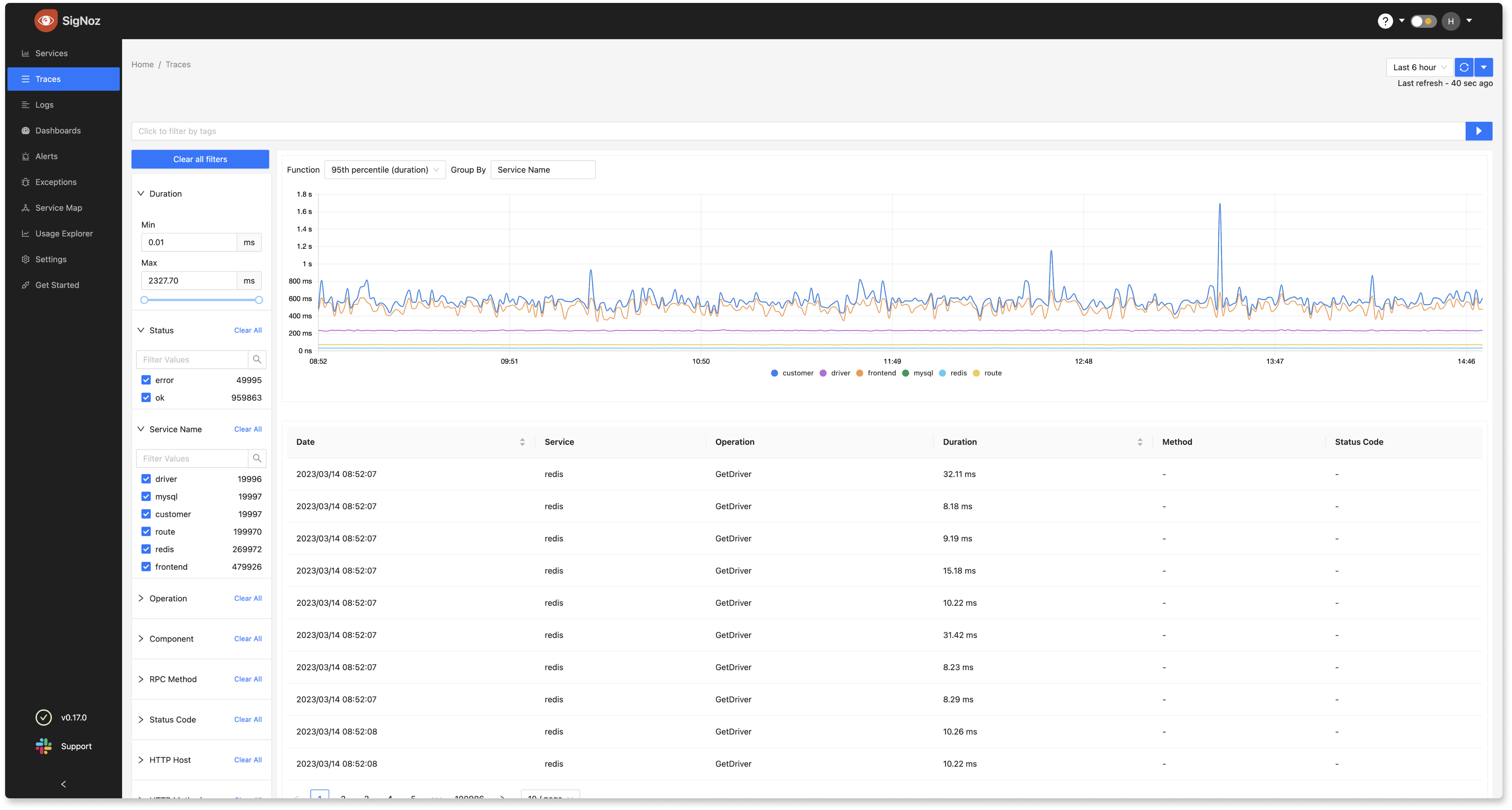

  • Chạy tổng hợp dữ liệu trace để có được số liệu liên quan đến doanh nghiệp

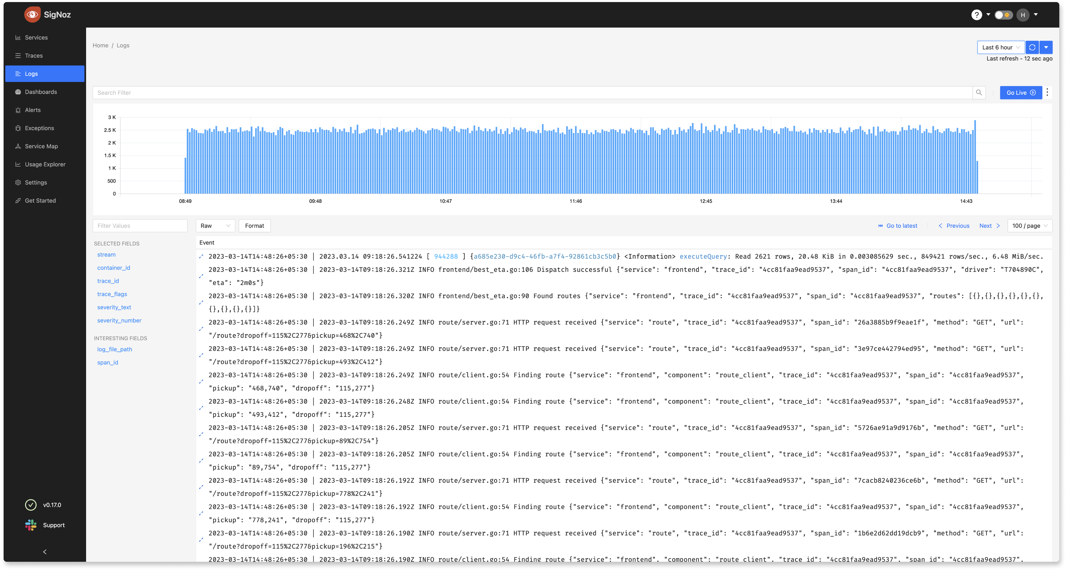

  • Lọc và truy vấn nhật ký, xây dựng bảng thông tin và cảnh báo dựa trên các thuộc tính trong Logs

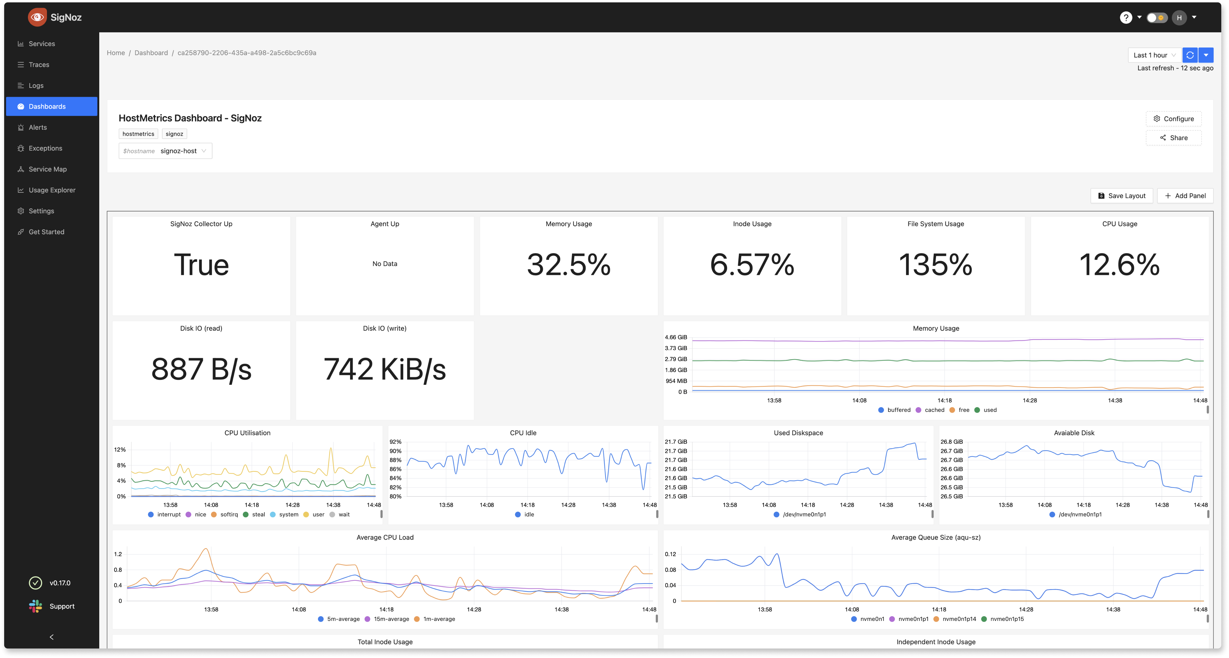

  • Giám sát các số liệu cơ sở hạ tầng như mức sử dụng CPU hoặc mức sử dụng bộ nhớ

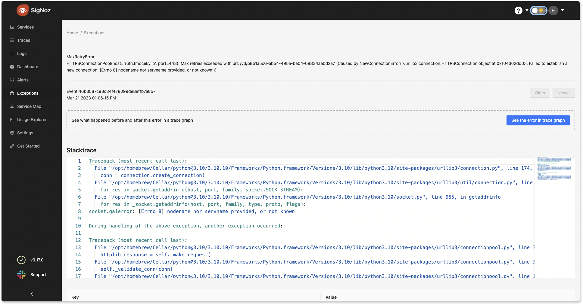

  • Tự động ghi lại các ngoại lệ trong Python, Java, Ruby và Javascript
  • Dễ dàng đặt cảnh báo với trình tạo truy vấn DIY

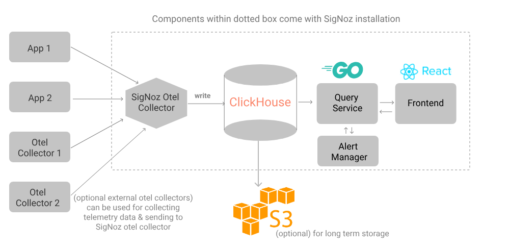

SigNoz thu thập dữ liệu bằng  OpenTelemetry , một giải pháp quan sát nguồn mở. OpenTelemetry được hỗ trợ bởi Cloud Native Computing Foundation. Dự án nhằm mục đích tiêu chuẩn hóa cách chúng tôi trang bị các ứng dụng của mình để tạo dữ liệu đo từ xa (dấu vết, số liệu và nhật ký).
SigNoz hỗ trợ tất cả các frameworks và ngôn ngữ được OpenTelemetry hỗ trợ. Bạn có thể tìm thấy danh sách đầy đủ các ngôn ngữ được hỗ trợ trên  trang công cụ  của tài liệu OpenTelemetry.
Sau khi trang bị ứng dụng của mình bằng OpenTelemetry, bạn có thể gửi dữ liệu đến SigNoz để lưu trữ, phân tích và trực quan hóa.
Architecture
SigNoz bao gồm các thành phần sau:
  • OpenTelemetry Collector : Thu thập dữ liệu đo từ xa từ các dịch vụ và ứng dụng của bạn.
  • ClickHouse : Hệ thống quản lý cơ sở dữ liệu OLAP dạng cột mã nguồn mở, hiệu suất cao.
  • Query Service : Giao diện giữa front-end và ClickHouse
  • Frontend : Giao diện người dùng, được tích hợp trong ReactJS và TypeScript.

  • Các số liệu tổng quan về ứng dụng như RPS, độ trễ Phần trăm thứ 50/90/99 và Tỷ lệ lỗi
  • Điểm cuối chậm nhất trong ứng dụng của bạn
  • Xem dấu vết yêu cầu chính xác để tìm ra các vấn đề trong các dịch vụ hạ nguồn, truy vấn DB chậm, gọi tới các dịch vụ của bên thứ 3 như cổng thanh toán, v.v.
  • Lọc dấu vết theo tên dịch vụ, hoạt động, độ trễ, lỗi, thẻ/chú thích.
  • Chạy tổng hợp trên dữ liệu theo dõi (sự kiện/khoảng thời gian) để có được số liệu liên quan đến hoạt động kinh doanh. ví dụ: Bạn có thể nhận được tỷ lệ lỗi và độ trễ phân vị thứ 99 của  customer_type: gold hoặc  deployment_version: v2 hoặc external_call: paypal
  • Hỗ trợ riêng cho Nhật ký OpenTelemetry, trình tạo truy vấn nhật ký nâng cao và thu thập nhật ký tự động từ cụm k8s
  • Phân tích nhật ký nhanh như chớp ( Logs Perf. Benchmark )
  • Khả năng hiển thị toàn diện về hiệu suất cơ sở hạ tầng, nhập số liệu từ tất cả các loại môi trường máy chủ

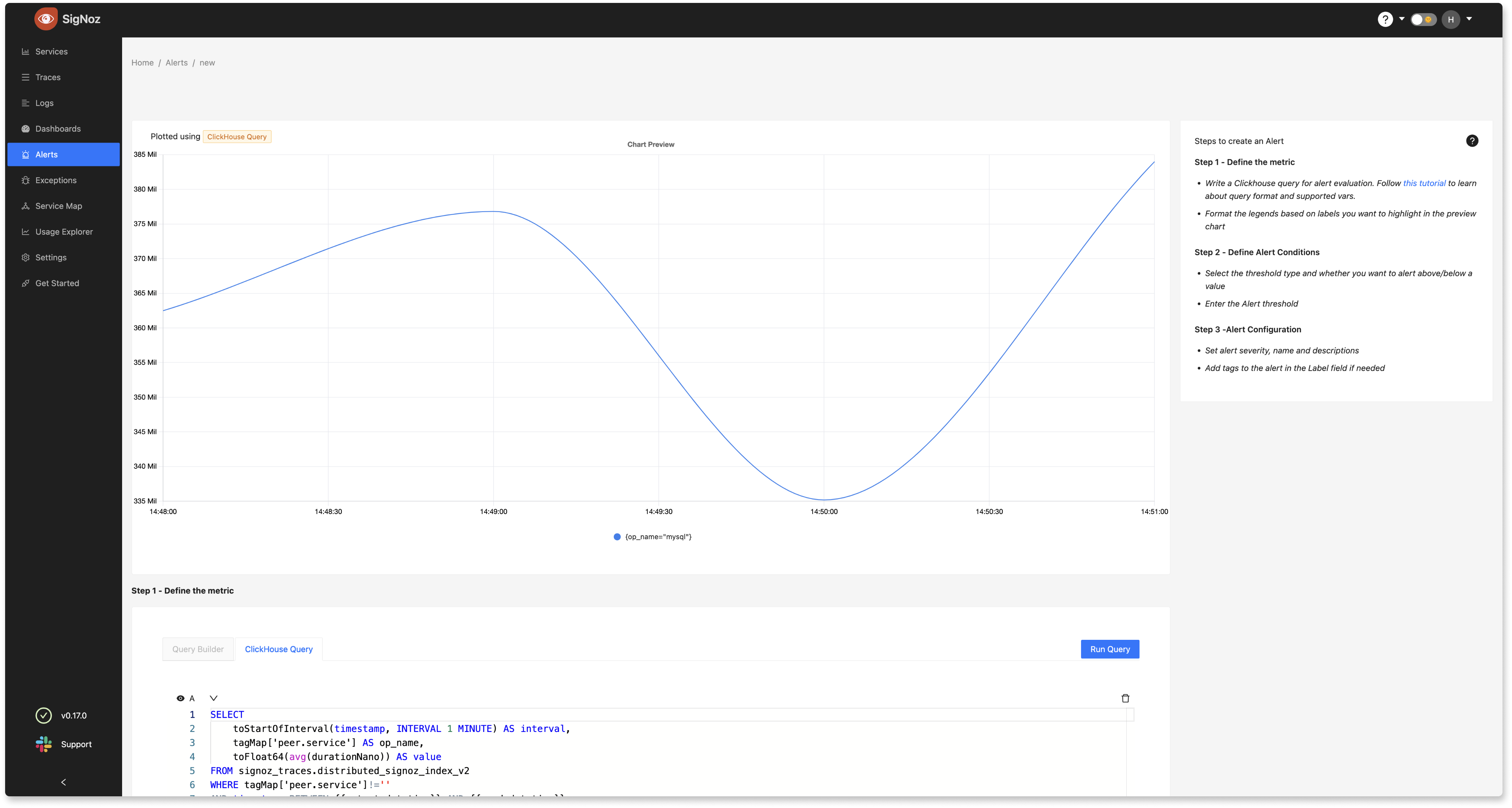

Số liệu ứng dụng
Distributed Tracing
Logs Management
Infrastructure Monitoring
Giám sát ngoại lệ
Cảnh báo
