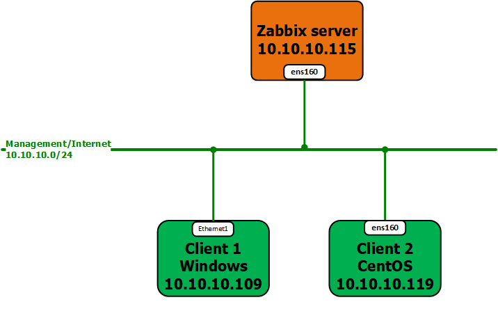

1. Mô hình triển khai
Mô hình triển khai một node zabbix-server, một hoặc nhiều các host zabbix client.

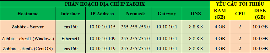

2. IP Planning
Lưu ý: Bạn có thể tùy chỉnh cấu hình theo số lượng host bạn muốn giám sát.

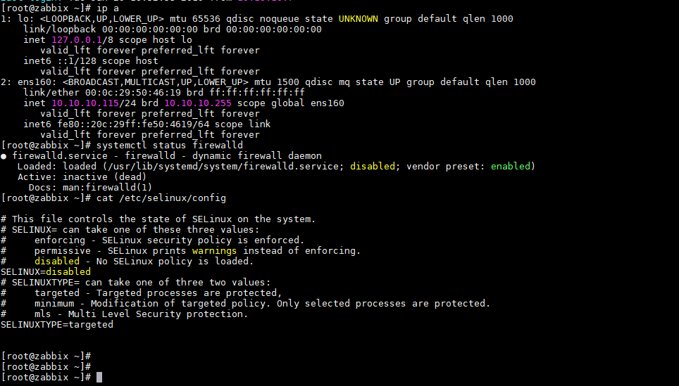

Cài đặt chuẩn bị server ban đầu bao gồm các thao tác: Đặt địa chỉ IP tĩnh cho server, đặt host-name, thiết lập firewalld, selinux.
Ở màn command line của server bạn thực hiện các câu lệnh dưới.
nmcli con modify ens160 ipv4.addresses 10.10.10.115/24
nmcli con modify ens160 ipv4.gateway 10.10.10.1
nmcli con modify ens160 ipv4.dns 8.8.8.8
nmcli con modify ens160 ipv4.method manual
nmcli con modify ens160 connection.autoconnect yes
sudo systemctl disable firewalld
sudo systemctl stop firewalld
sudo systemctl disable NetworkManager
sudo systemctl stop NetworkManager
sudo systemctl enable network
sudo systemctl start network
hostnamectl set-hostname zabbix
Restart lại server để cập nhật cấu hình mới.

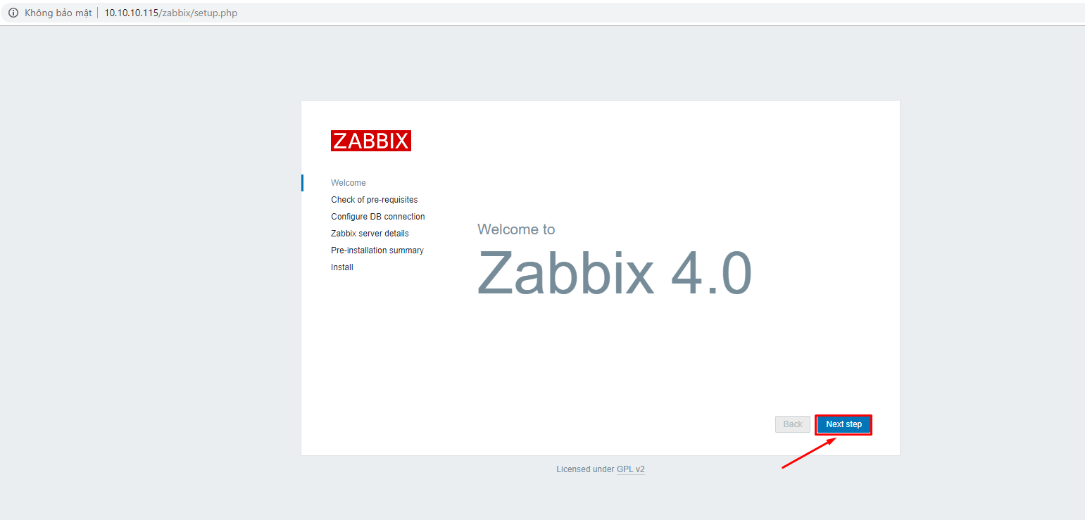

Bước 8: Cấu hình web dashboard zabbix
http://ipserver/zabbix

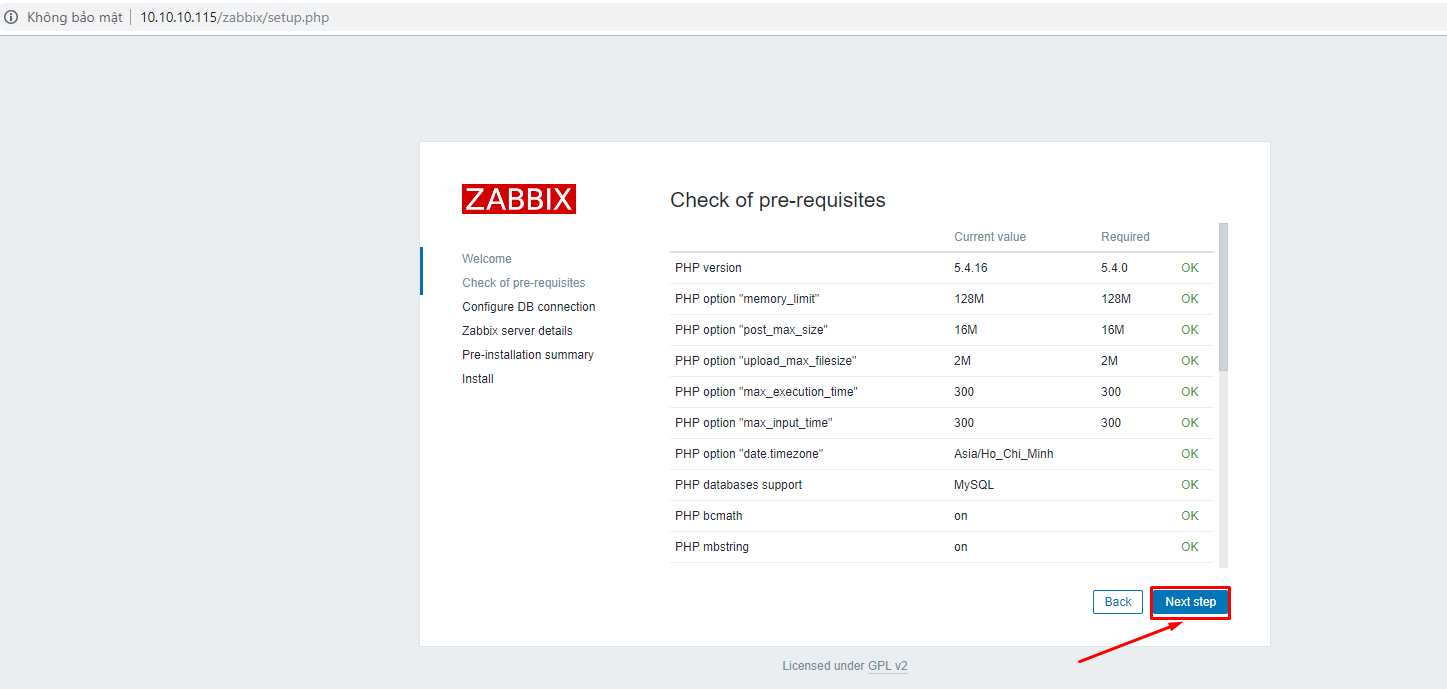

Giao diện cài đặt ban đầu zabbix. Click Next step
Thông số config php. Click Next step

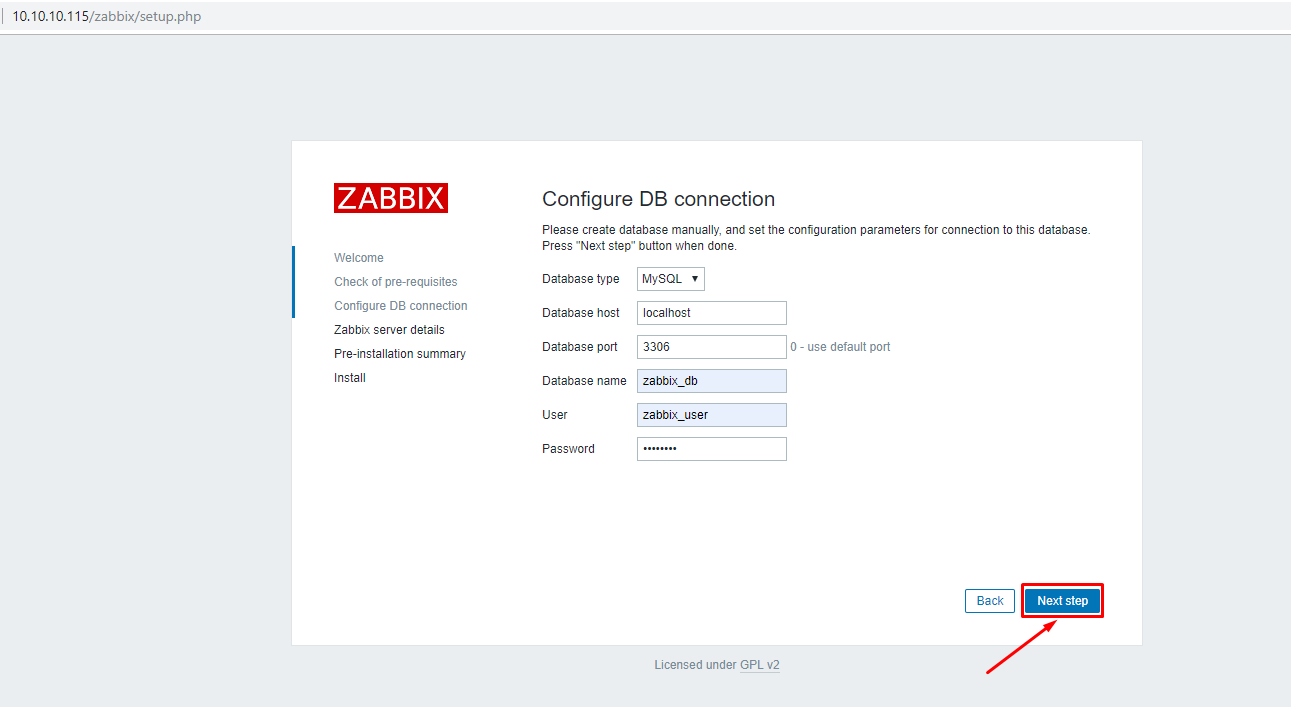

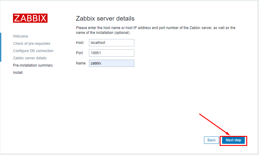

Nhập thông số về database zabbix đã thiết lập ở bước 2
Zabbix server details

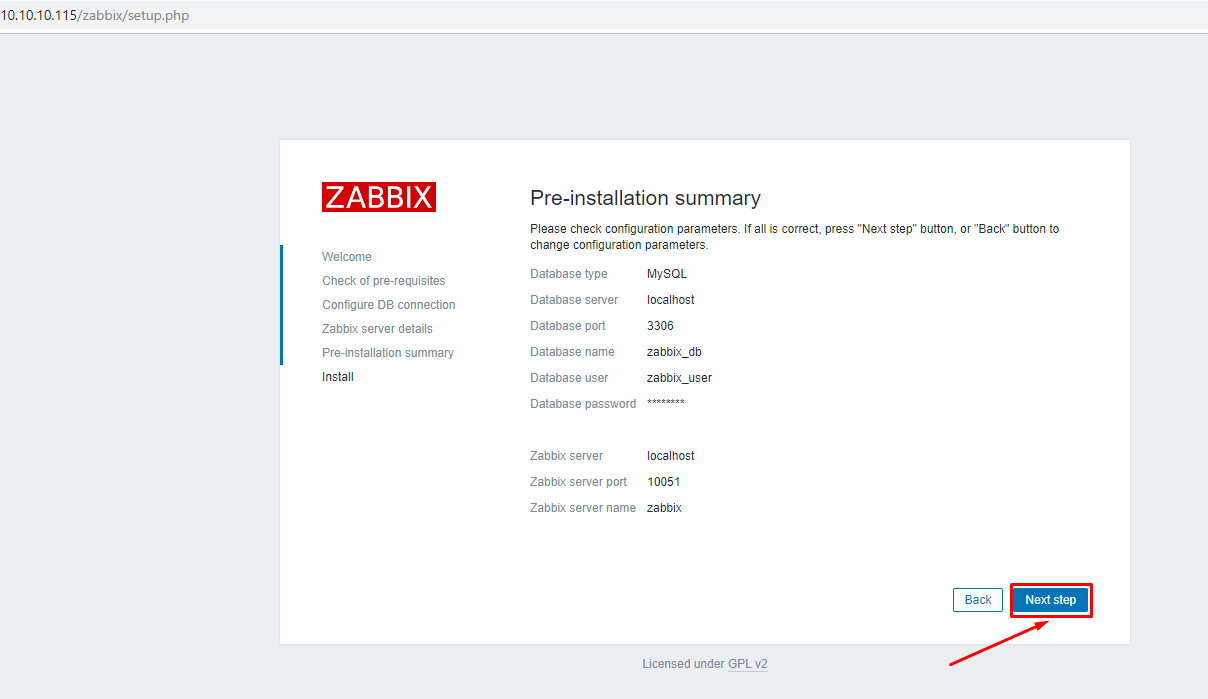

Pre-installation summary

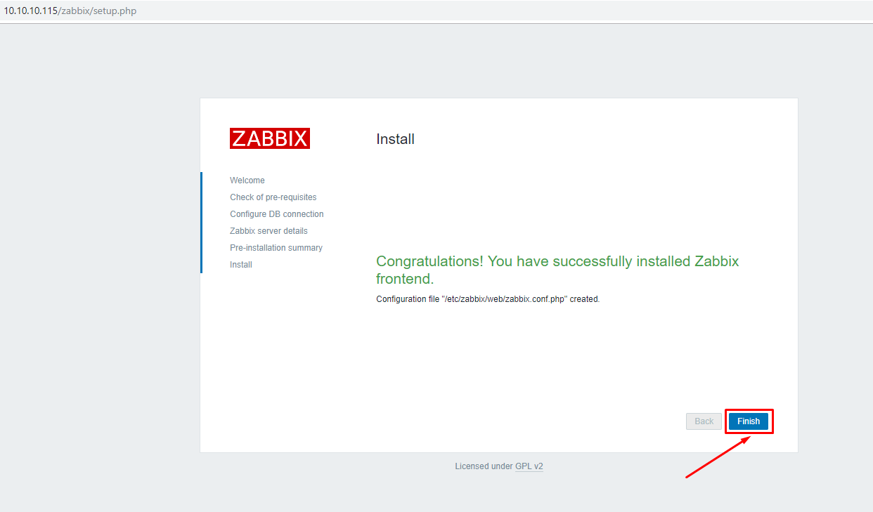

Kết thúc cài đặt. Click Finish

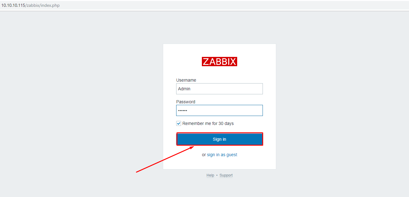

Bước 9: Login dashboard zabbix server
Truy cập địa chỉ trên trình duyệt: http://ip_zabbix_server
Sử dụng tài khoản default để login zabbix server Adminzabbix

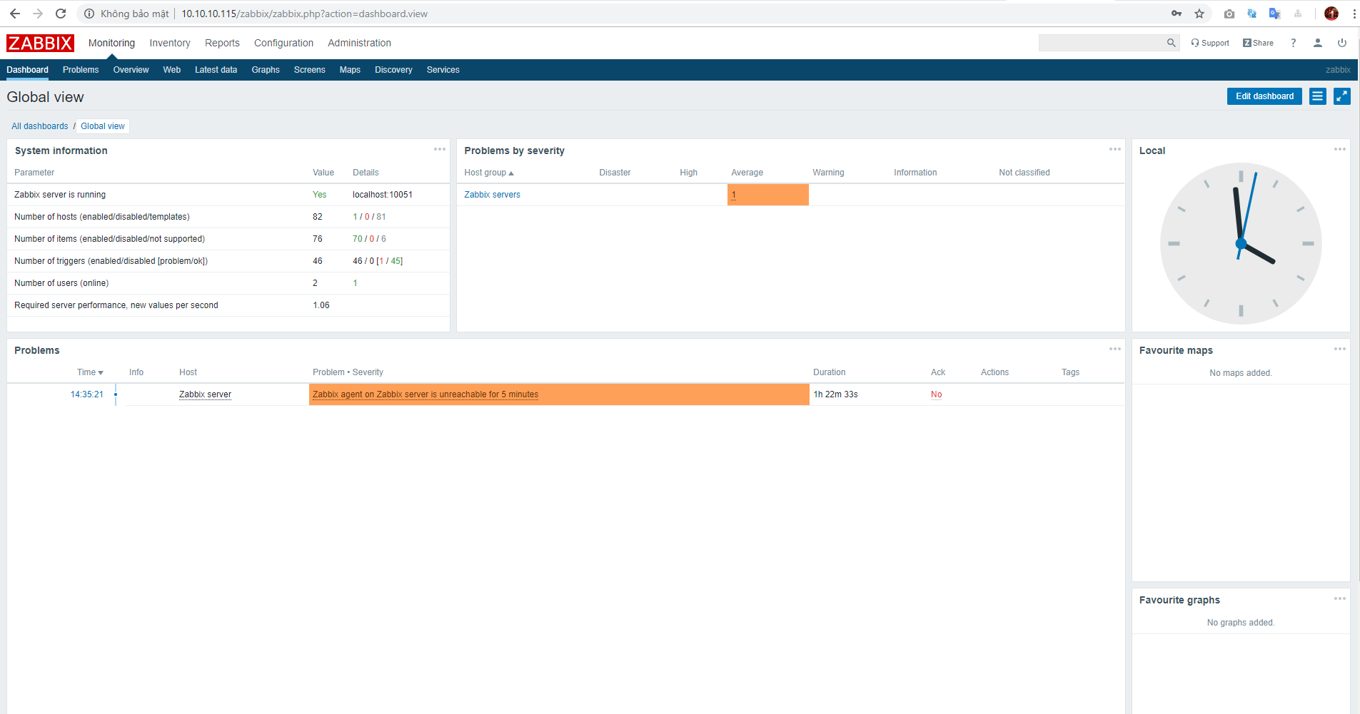

Login thành công.
