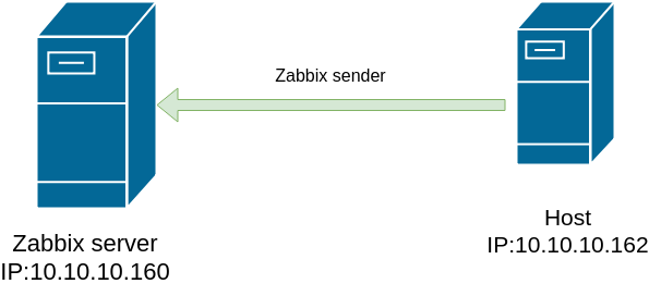

Mô hình
Tôi thực hiện tạo item và trigger cho một host và sau đó truy cập vào host để gửi mooth giá trị lên zabbix server

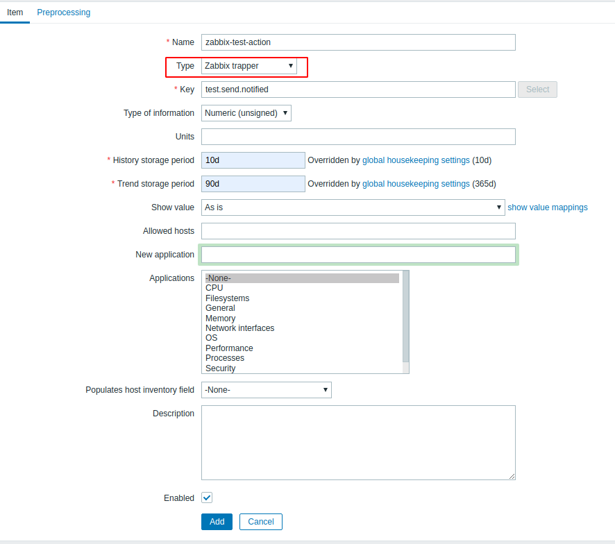

Tạo item
Đầu tiên cần vào một host trên zabbix mà bạn có thể truy cập vào nó để tạo một item.
Ở đây bạn tạo item với type là Zabbix trapper. Key ở đây bạn đặt một key tùy ý.
Với type là zabbix trapper thì nó zabbix server có thể nhận bất kỳ giá trị nào cũng như bất kỳ thời điểm nào khi ta dùng lệnh zabbix_sender trên host để gửi dữ liệu đến nó.

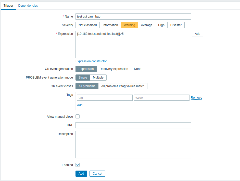

Tạo trigger
Tiếp theo bạn cần tạo một trigger với item vừa tạo

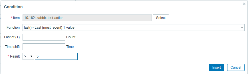

Ở phần Expression bạn thực hiện add một item bạn vừa tạo bên trên vào
Với trigger vừa tạo thì khi giá trị của item zabbix-test-action của tôi có giá trị lớn hơn 5 thì sẽ có cảnh báo

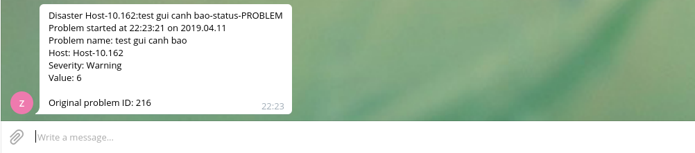

Tôi đã thấy cảnh báo được gửi về telegram
Lưu ý: Để nhận được thông báo gửi về thì bạn có cần phải cấu hình trước đó. Để cấu hình gửi thông báo về telegram tham khảo tại đây hoặc gửi cảnh báo qua mail tại đây.
