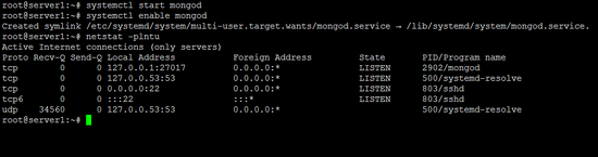

Khởi động MongoDB và thêm nó như một dịch vụ để được khởi động khi máy tính khởi động:
sudo systemctl start mongod
sudo systemctl enable mongod
Bây giờ kiểm tra xem MongoDB đã được khởi động trên cổng 27017 chưa bằng lệnh netstat:
sudo netstat -plntu
mongodb
Kiểm tra xem MongoDB có đang chạy không.

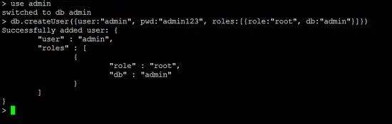

Bước 3 – Tạo người dùng root
Tạo người dùng root với lệnh này:
db.createUser({user:"admin", pwd:"admin123", roles:[{role:"root", db:"admin"}]})
Mô tả: Tạo người dùng admin với mật khẩu admin123 và có quyền root, cơ sở dữ liệu là admin.

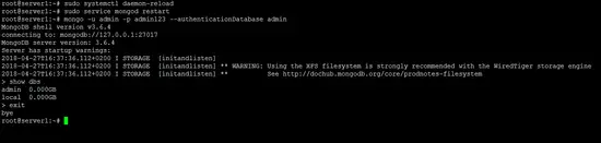

Bước 5 – Khởi động lại MongoDB và thử kết nối
Bây giờ khởi động lại MongoDB và kết nối với người dùng vừa tạo:
sudo service mongod restart
và kết nối với shell MongoDB bằng lệnh này:
mongo -u admin -p admin123 --authenticationDatabase admin
Bạn sẽ thấy kết quả như thế này:
MongoDB
Kiểm tra xác thực MongoDB.
