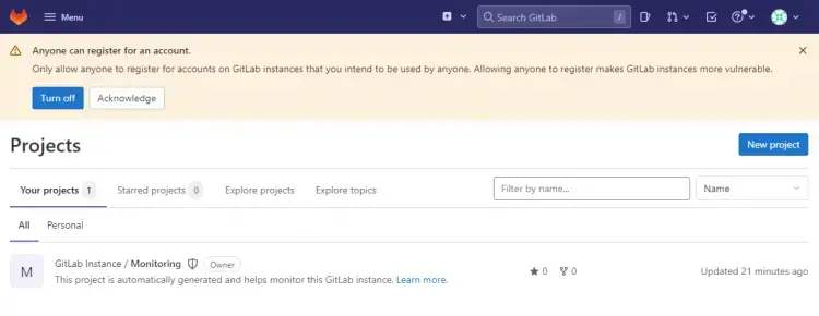

Mở URL  https://gitlab.example.com trong trình duyệt của bạn và bạn sẽ nhận được màn hình đăng nhập sau.
Nhập  root tên người dùng và mật khẩu bạn đã lấy ở bước trước để đăng nhập vào bảng điều khiển Gitlab của bạn. Khi đăng nhập, bạn sẽ được đưa đến màn hình bảng điều khiển sau.
Như bạn có thể thấy, Gitlab đã tạo một dự án để theo dõi phiên bản này.

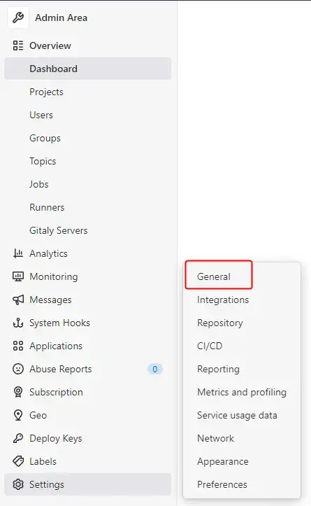

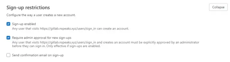

Hạn chế đăng ký công khai
Theo mặc định, bất kỳ ai cũng có thể tạo tài khoản và có quyền truy cập. Nếu bạn không muốn, bạn có thể tắt nó đi. May mắn thay, cài đặt cho nó được hiển thị dưới dạng màn hình bật lên trên bảng điều khiển. Nhấp vào  nút Tắt  để hạn chế đăng ký công khai trên phiên bản Gitlab của bạn. Làm như vậy sẽ chuyển hướng bạn đến trang cài đặt sau.
Bỏ chọn tùy chọn  Đăng ký được bật  để hạn chế chúng. Nhấn nút  Lưu thay đổi  để áp dụng cài đặt.

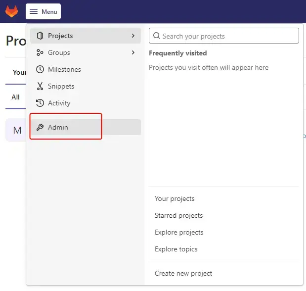

Trong trường hợp bạn không thấy cửa sổ bật lên trên bảng điều khiển, bạn có thể truy cập trang cài đặt bằng cách nhấp vào  nút Menu  và truy cập bảng quản trị từ đó.
Khi đã vào bảng quản trị, hãy di chuột qua  tùy chọn Cài đặt  ở thanh bên trái và nhấp vào  menu phụ Chung  . Từ đó, bạn có thể đến  bảng Hạn chế đăng ký  .

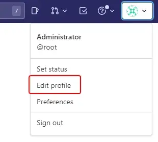

Hồ sơ mặc định của bạn khá nhạt nhẽo và không có gì để hiển thị. Để thay đổi điều đó, hãy nhấp vào biểu tượng người dùng ở góc trên bên trái để mở menu thả xuống và chọn  tùy chọn Chỉnh sửa hồ sơ  .
Bạn sẽ được đưa đến trang Cài đặt hồ sơ, tại đó bạn có thể thêm tên, email và các thông tin khác về bản thân. Nhấp vào  Cập nhật cài đặt hồ sơ  khi bạn hoàn tất. Đừng quay lại trang chủ vì chúng tôi còn một số thứ khác cần cấu hình ở đây.

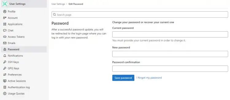

Thay đổi mật khẩu gốc
Đây là một trong những bước quan trọng nhất. Bạn nên thay đổi mật khẩu root mặc định ngay lập tức. Với các phiên bản trước, Gitlab yêu cầu bạn phải thay đổi mật khẩu như một phần của quá trình cài đặt nhưng giờ đây nó đã trở thành tùy chọn. Để thay đổi mật khẩu, hãy nhấp vào  menu Mật khẩu  từ thanh bên trái.
Nhập thông tin mật khẩu của bạn và nhấp vào  Lưu mật khẩu  để thực hiện thay đổi. Bạn sẽ được đăng xuất khỏi phiên bản của mình và sẽ phải đăng nhập lại.

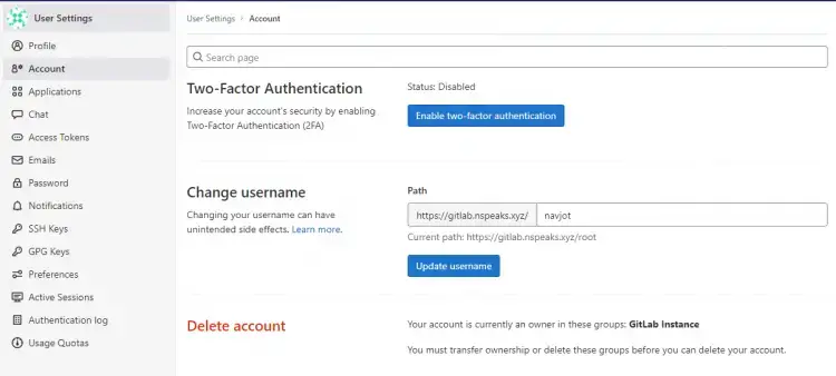

Thay đổi tên người dùng
Bạn có thể thay đổi tên người dùng Gitlab mặc định của mình từ  root bất kỳ tên nào bạn chọn. Để thực hiện việc đó, hãy nhấp vào  menu Tài khoản  từ thanh bên trái.
Khi vào trang, nhập tên người dùng mới của bạn và nhấp vào  nút Cập nhật tên người dùng  để thực hiện thay đổi. Bạn sẽ được nhắc xác nhận lần nữa. Nhấn  nút Cập nhật tên người dùng  lần nữa để xác nhận thay đổi.
Bạn cũng nên bật xác thực hai yếu tố tại đây để cải thiện tính bảo mật tài khoản của mình.

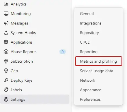

Tắt Prometheus Metrics và cải thiện Quyền riêng tư

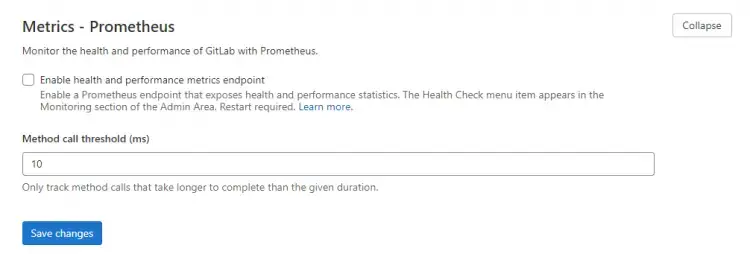

Ở bước trước, chúng ta đã thảo luận về việc tăng kích thước bộ nhớ dùng chung cho droplet và giữ ở mức tối thiểu là 256 MB. Chủ yếu là để lưu trữ dữ liệu liên quan đến số liệu của Prometheus trên đĩa. Nếu bạn không sử dụng tính năng này, bạn nên tắt tính năng này. Bạn chỉ có thể thực hiện sau khi cài đặt. Để tắt tính năng này, hãy mở  Bảng quản trị  từ thanh menu.
Khi vào bảng Quản trị, hãy mở  tùy chọn menu Cài đặt >> Số liệu và hồ sơ  .
Trên trang Metrics, hãy mở rộng  phần Metrics – Prometheus  và bỏ chọn  tùy chọn Enable health and performance metrics endpoint  . Nhấp vào  nút Save changes  để thực hiện thay đổi.

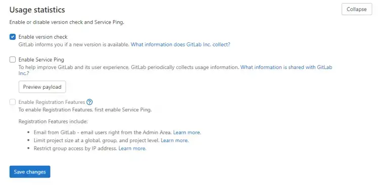

Gitlab cũng thu thập thông tin sử dụng từ mọi cài đặt. Nếu bạn coi trọng quyền riêng tư và không muốn điều đó xảy ra, hãy mở rộng  tùy chọn Thống kê sử dụng  trên cùng một trang và Bỏ chọn  tùy chọn Bật dịch vụ Ping  . Nhấp vào  nút Lưu thay đổi  để thực hiện thay đổi.

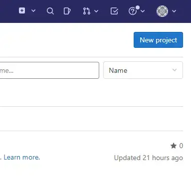

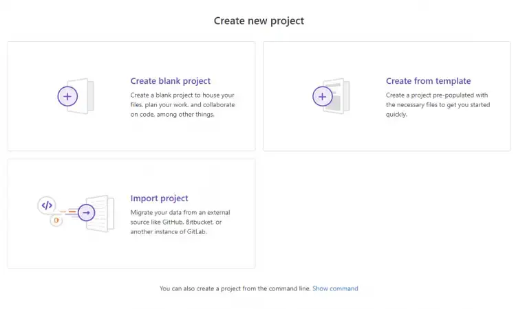

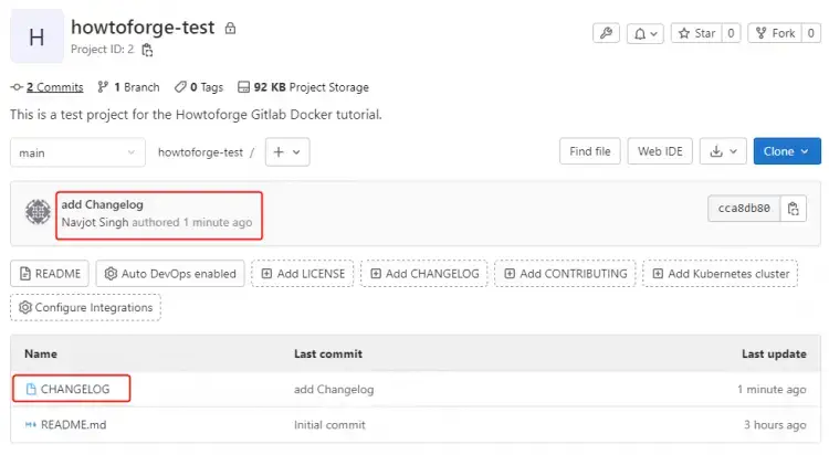

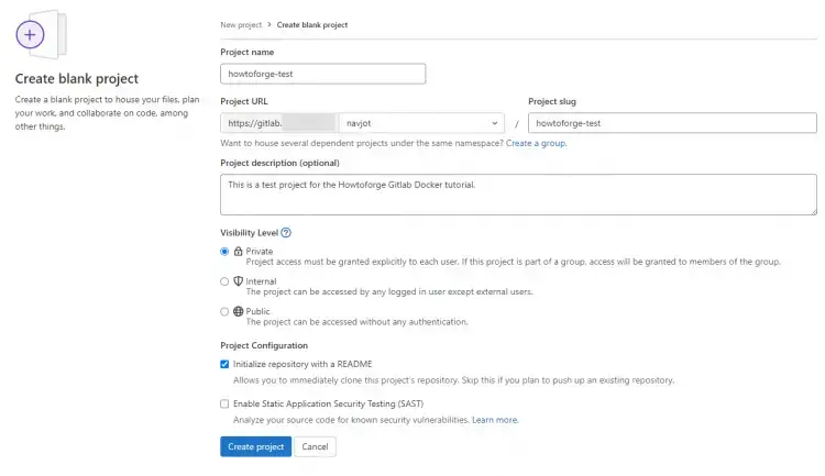

Bước 8 – Tạo Dự án đầu tiên của bạn
Chúng ta hãy thử tạo dự án đầu tiên và đẩy cam kết.

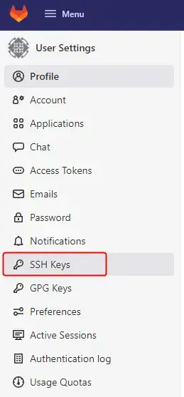

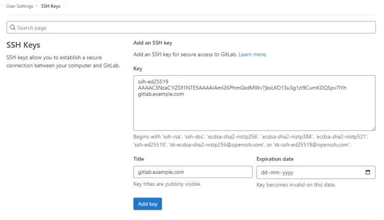

Thêm Khóa SSH của bạn
Trước khi tiến hành thêm, chúng ta nên thêm khóa SSH. Điều này cho phép chúng ta tương tác với cài đặt của mình mà không cần sử dụng bất kỳ mật khẩu nào. Nếu bạn có khóa SSH, bạn có thể bỏ qua lệnh sau. Nếu bạn không có, bạn có thể tạo một khóa bằng lệnh sau.
$ ssh-keygen -t ed25519 -C "gitlab.example.com"
Lệnh này phổ biến trên macOS, Linux và Git Bash/WSL trên Windows. Chấp nhận mặc định và nhập mật khẩu mạnh. Chúng tôi đang tạo khóa SSH trên Windows Powershell Terminal.
Generating public/private rsa key pair.
Generating public/private ed25519 key pair.
Enter file in which to save the key (C:\Users\<username>/.ssh/id_ed25519):
Enter same passphrase again:
Your identification has been saved in C:\Users\<username>/.ssh/id_ed25519.
Your public key has been saved in C:\Users\<username>/.ssh/id_ed25519.pub.
SHA256:CI3Ja1LSTN+j4LQnDYkAoP+DvZB8SWrD26zDyUBRbUY gitlab.example.com

Thêm danh tính khóa riêng vào tác nhân xác thực SSH. Đảm bảo  dịch vụ Tác nhân xác thực OpenSSH  đang chạy nếu bạn đang sử dụng Windows. Nếu bạn đang sử dụng Linux hoặc macOS, hãy chạy lệnh sau.
$ eval $(ssh-agent -s)
Thêm khóa.

Tiếp theo, chúng ta cần sao chép khóa công khai vào tài khoản Gitlab của mình. Bạn có thể hiển thị khóa công khai của mình thông qua lệnh sau. Tên đường dẫn sẽ lại hoạt động trên tất cả các hệ điều hành ở đây.
$ cat ~/.ssh/id_ed25519.pub
Bạn sẽ nhận được kết quả tương tự.
ssh-ed25519 AAAAC3NzaC1lZDI1NTE5AAAAIAml2KPhmGkdMWv7jksLKO13u3g1zI9CumKDQSpv7lYh gitlab.example.com
Mở cài đặt hồ sơ của bạn trong Gitlab và chọn  menu Khóa SSH  từ thanh bên trái.
Dán khóa SSH vào hộp được cung cấp và nhấp vào  Thêm khóa  để tiếp tục.

Tạo một dự án
Mỗi kho lưu trữ trong Gitlab thuộc về một dự án. Một dự án bao gồm một kho lưu trữ, trình theo dõi sự cố, yêu cầu hợp nhất, wiki, đường ống tích hợp liên tục và phân phối liên tục (CI/CD) và nhiều tính năng khác.
Để tạo kho lưu trữ đầu tiên, hãy nhấp vào  nút Dự án mới  trên trang chủ của bạn.
Bạn sẽ được đưa đến trang Dự án mới, tại đó bạn sẽ được cung cấp nhiều tùy chọn về cách tạo một dự án mới.
Chọn  tùy chọn Create blank project  để tiếp tục. Ở trang tiếp theo, nhập tên dự án. Chọn tên người dùng của bạn từ menu thả xuống trong  tùy chọn Project URL  . Đặt slug cho dự án của bạn. Nhập mô tả về dự án nếu bạn thích và thay đổi khả năng hiển thị của dự án theo nhu cầu của bạn. Bạn có thể Khởi tạo kho lưu trữ của mình bằng một  README tệp.
Khi bạn hoàn tất, hãy nhấp vào  Tạo dự án . Bạn sẽ được đưa đến trang kho lưu trữ của mình chỉ với một  README.md tệp trống.
Bây giờ kho lưu trữ của chúng ta đã hoạt động, hãy thử thêm nhật ký thay đổi từ dòng lệnh. Nhập các lệnh sau trên máy tính của bạn để tạo tệp  CHANGELOG và đẩy tệp đó trở lại kho lưu trữ của bạn. Đảm bảo rằng bạn đã cài đặt Git trên máy tính của mình.
Bước đầu tiên là sao chép kho lưu trữ. Bạn có thể sao chép bằng SSH hoặc HTTPS. Sao chép bằng SSH. Bạn sẽ được yêu cầu nhập mật khẩu.
$ git clone [email protected]:user/congdonglinux-test.git
Nhập phần lệnh còn lại để tạo và đẩy  CHANGELOG tệp.
$ cd congdonglinux-test
$ touch CHANGELOG  # Or create the file in your editor and enter a project description
$ git add CHANGELOG
$ git commit -m "add Changelog"
$ git push -u origin main
Bạn sẽ được nhắc nhập mật khẩu một lần nữa trong khi thực hiện lệnh đẩy.
Quay lại trang dự án Gitlab của bạn và bạn sẽ thấy  CHANGELOG tệp trong đó. Xin chúc mừng! Bạn đã tạo thành công dự án đầu tiên và đã cam kết tệp vào đó.
