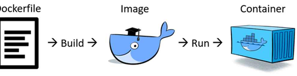

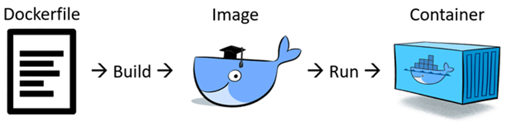

1. Dockerfile là gì ?
  • Dockerfile là một file dạng text không có extension, và tên bắt buộc phải là Dockerfile
  • Dockerfile là một file kịch bản sử dụng để tạo mới một image
