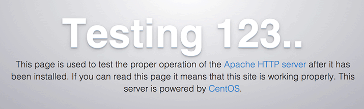

Truy cập
http://your_server_IP_address/

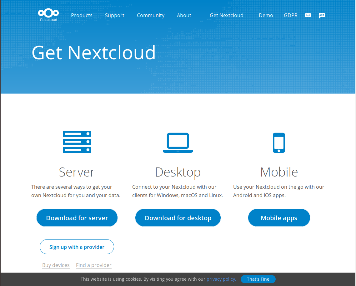

Phiên bản hiện tại 15.0.7
Download
yum install wget -y
wget https://download.nextcloud.com/server/releases/nextcloud-15.0.7.zip \
 -O /opt/nextcloud.zip

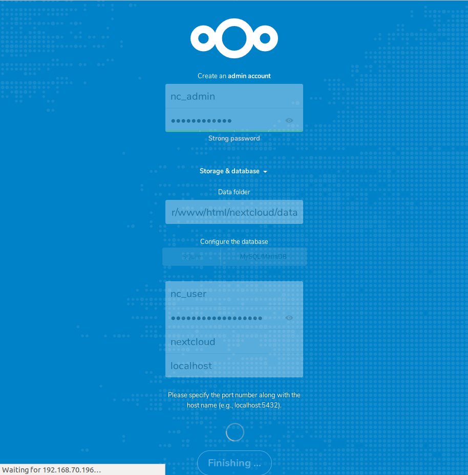

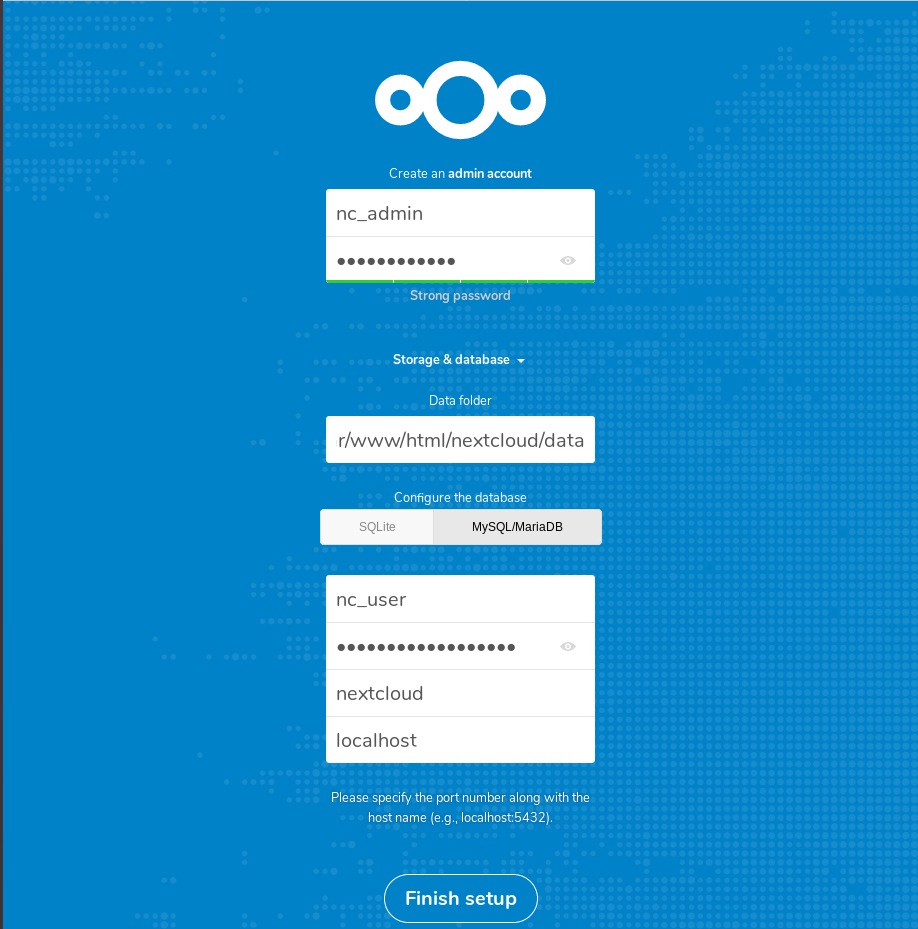

Truy cập và Cấu hình NextCloud
https://server_domain_or_IP/
Kết nối tài khoản MySQL đã tạo phía trên
Qúa trình tạo tài khoản đang được thực hiện, nếu có lỗi vui lòng kiểm tra lại tài khoản MySQL

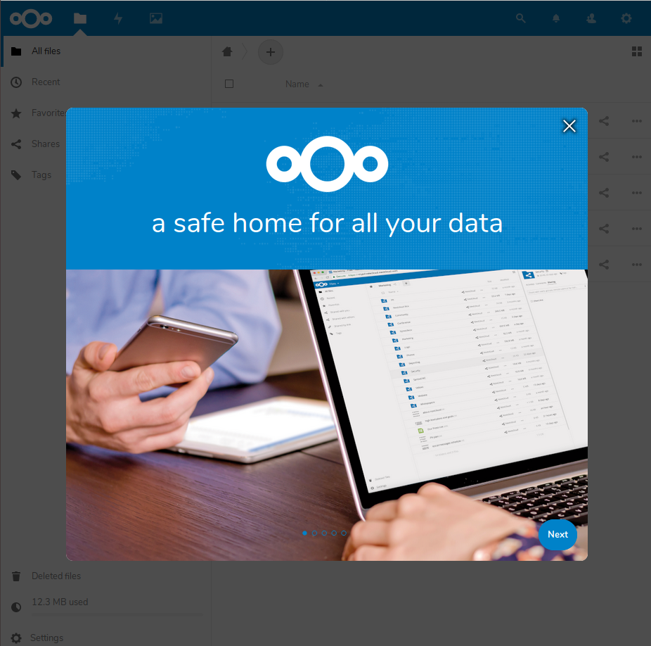

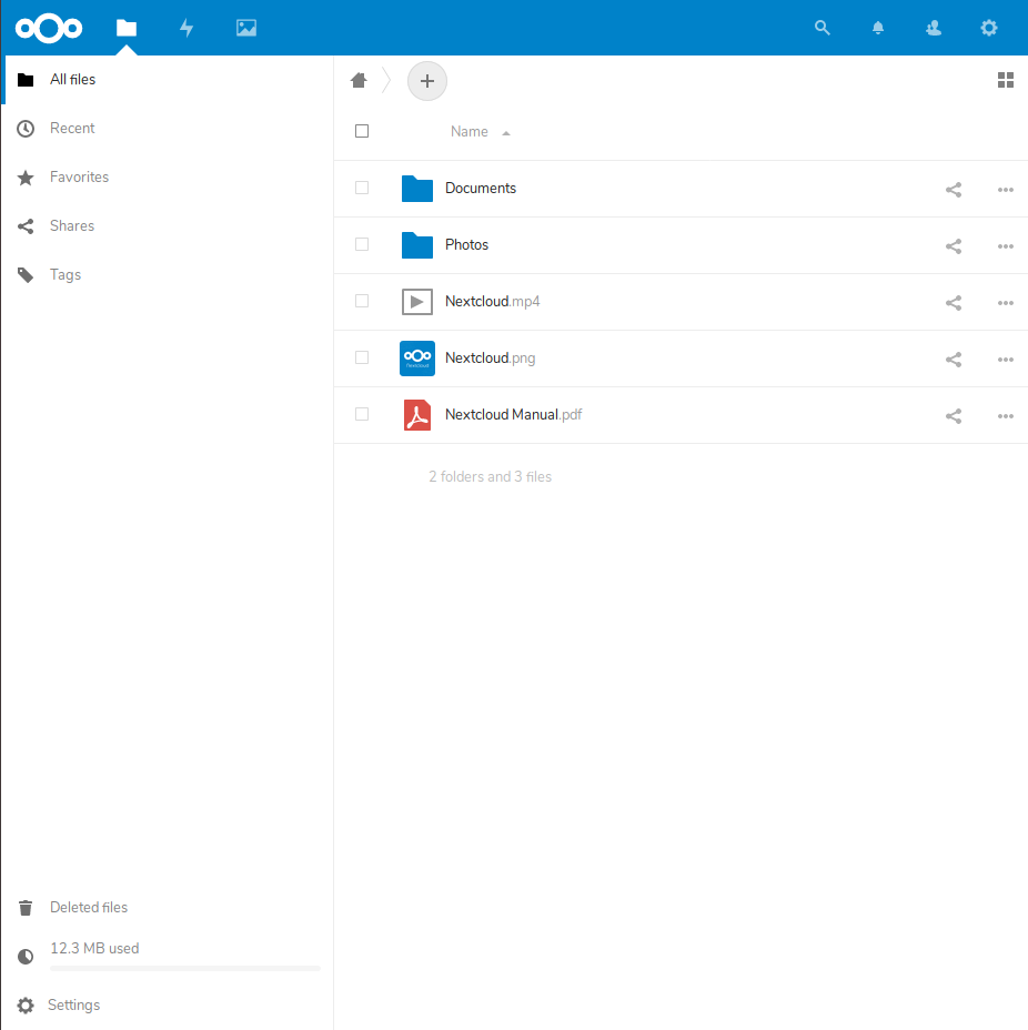

Giao diện đăng nhập
Giao diện người dùng

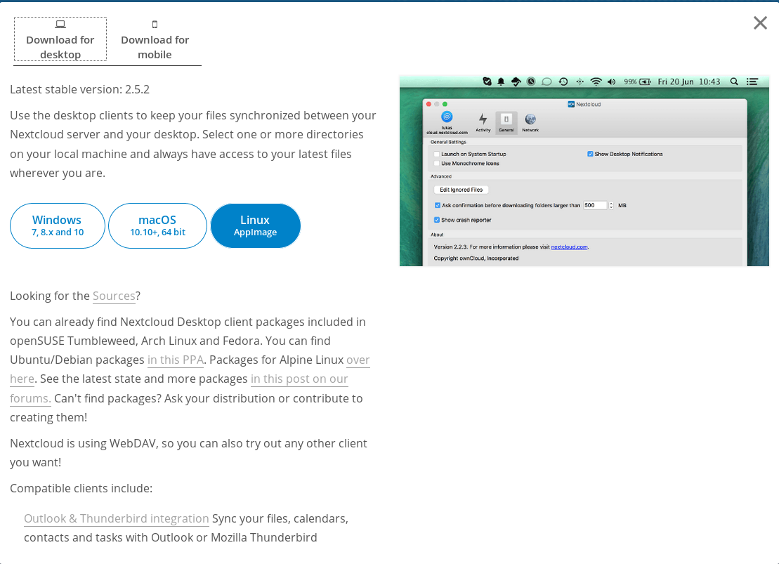

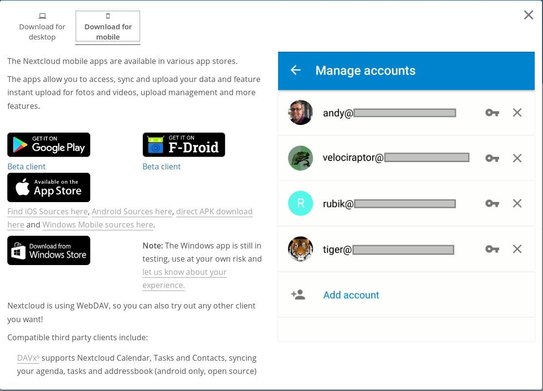

Download Client
NextCloud hỗ trợ gần như đầy đủ các Client để kết nối vào Server download tại đây
Desktop
Mobile
