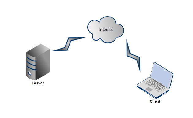

  • IP: 10.10.10.244/24
1 máy là có cài đặt SSH Client để tiến hành dò ssh server phía trên
  • Có cài đặt SSH Client
  • IP: 10.10.10.217/24
topo
Theo dõi ssh login failed trên Server
Trên máy Client.217 thực hiện ssh nhiều lần sai password
Trên máy Server.214 thực hiện kiểm tra
