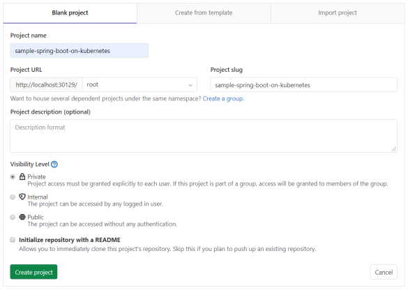

Đầu tiên, chúng ta hãy tạo một kho lưu trữ mới trên GitLab. Tất nhiên, tên của nó sẽ  sample-spring-boot-on-kubernetes như hình dưới đây.

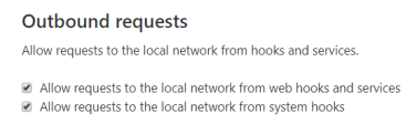

Sau khi đăng nhập vào GitLab UI, bạn nên bật các yêu cầu HTTP cục bộ. Để làm được điều đó, bạn cần vào phần quản trị. Sau đó nhấp vào  Settings” -> “Network” -> “Outbound requests .
Cuối cùng, bạn cần đánh dấu vào ô  Allow requests to the local network from web hooks and services . Chúng ta sẽ sử dụng giao tiếp nội bộ giữa GitLab và Kubernetes API, và giữa GitLab CI runner và GitLab master.

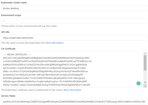

Bây giờ, chúng ta có thể cấu hình kết nối tới API Kubernetes. Để thực hiện điều đó, bạn nên vào phần “Kubernetes”, sau đó nhấp vào “Add Kubernetes cluster”, và cuối cùng chuyển sang tab “Connect existing cluster”. Chúng ta cần cung cấp một số thông tin cơ bản về cụm của mình trong biểu mẫu.
Tên là bắt buộc, do đó tôi sẽ đặt tên giống với ngữ cảnh Kubernetes của mình. Bạn có thể để giá trị mặc định trong trường “Environment scope”. Trong trường “API URL”, tôi sẽ cung cấp địa chỉ nội bộ của API Kubernetes. Địa chỉ đó là  http://kubernetes.default:443.
Chúng ta cũng cần dán chứng chỉ CA cụm. Để có được nó, trước tiên bạn phải tìm bí mật có tiền tố  default-token-, và sao chép nó bằng lệnh sau.

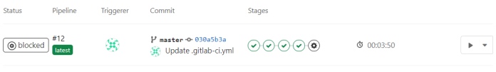

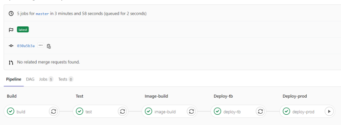

Cuối cùng, chúng ta có thể chạy GitLab CI/CD pipeline. Chúng ta có thể đẩy thay đổi vào mã nguồn hoặc chỉ cần chạy bản dựng thủ công. Bạn có thể thấy kết quả cho  master nhánh trong hình bên dưới.
Giai đoạn cuối cùng  deploy-prod cần phải được phê duyệt thủ công. Chúng tôi có thể xác nhận bằng cách nhấp vào nút “Play“.

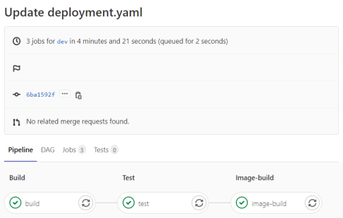

Nếu bạn đẩy thay đổi sang nhánh khác thì  master pipeline sẽ chỉ chạy ba giai đoạn. Nó sẽ xây dựng ứng dụng, chạy thử nghiệm và xây dựng hình ảnh Docker.

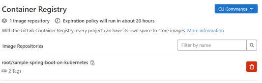

Bạn cũng có thể tận dụng lợi thế của sổ đăng ký container tích hợp. Bạn chỉ cần đặt đúng tên của hình ảnh Docker. Nó phải chứa tên chủ sở hữu GitLab và tên hình ảnh. Trong trường hợp đó, nó là  root/sample-spring-boot-on-kubernetes. Tôi đang sử dụng sổ đăng ký Docker cục bộ của mình có sẵn tại  172.17.0.2:5000.
