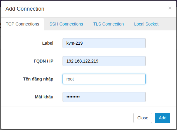

Ta dùng tài khoản ta tạo ở bên trên để đăng nhập vào. Để kết nối đến máy KVM click và Add connection
Chỉ ra tên để phân biệt với các kết nối khác và IP của KVM muốn kết nối. Tên đăng nhập và mật khẩu là tên user và mật khẩu bạn vừa tạo bên trên

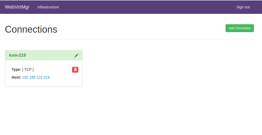

Kết nối thành công sẽ hiện lên giao diện như sau

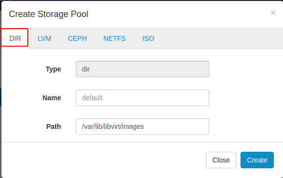

Sau đó bạn click vào kết nối đó chọn Storages sau đó là New storages để tạo vị trí lưu các file khi tạo máy ảo
Chọn thư mục chứa disk của VM
Chọn thư mục lưu file XML của VM
Tôi lưu file ISO tại thư mục root nên tôi add thêm nó vào để có thể tìm thấy file ISO khi tạo VM
