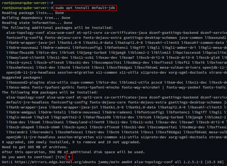

Sau đó, cài đặt Java OpenJDK v11 bằng lệnh apt sau. Phiên bản OpenJDK mặc định trên Ubuntu 22.04 mới nhất là Java OpenJDK v11.
Nhập Y khi được nhắc để xác nhận cài đặt và nhấn ENTER để tiếp tục.
sudo apt install default-jdk

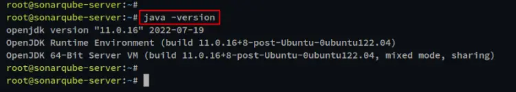

Sau khi Java OpenJDK được cài đặt, hãy xác minh phiên bản Java bằng lệnh java sau. Bạn sẽ thấy đầu ra của phiên bản Java được cài đặt trên hệ thống của bạn.Ezoic
java -version

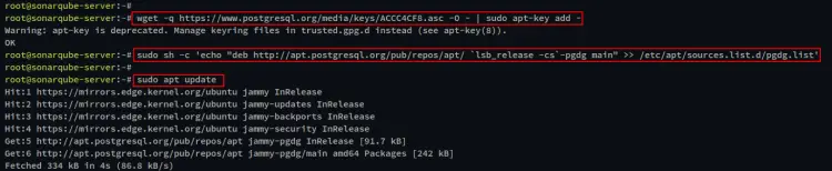

Đầu tiên, hãy thêm khóa GPG của kho lưu trữ PostgreSQL bằng lệnh sau.
wget -q https://www.postgresql.org/media/keys/ACCC4CF8.asc -O - | sudo apt-key add -
Bây giờ, hãy thêm kho lưu trữ PostgreSQL cho hệ thống Ubuntu bằng lệnh bên dưới.Ezoic
sudo sh -c 'echo "deb http://apt.postgresql.org/pub/repos/apt/ `lsb_release -cs`-pgdg main" >> /etc/apt/sources.list.d/pgdg.list'
Sau đó, hãy cập nhật và làm mới chỉ mục gói Ubuntu của bạn.

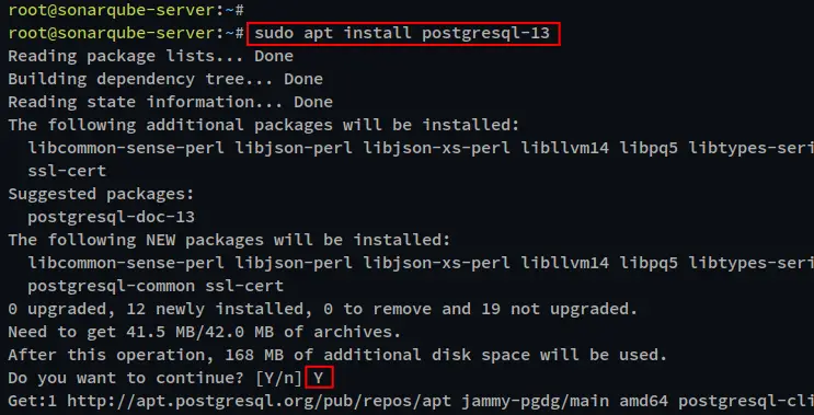

Bây giờ, hãy cài đặt cơ sở dữ liệu PostgreSQL v13 thông qua lệnh apt bên dưới. Nhập Y khi được nhắc để xác nhận cài đặt, sau đó nhấn ENTER để tiếp tục.
sudo apt install postgresql-13

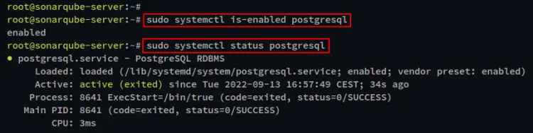

Sau khi PostgreSQL được cài đặt, hãy chạy lệnh sau để xác minh dịch vụ ‘postgresql’ và đảm bảo dịch vụ đang chạy.
sudo systemctl is-enabled postgresql
sudo systemctl status postgresql
Bạn sẽ thấy đầu ra của dịch vụ ‘ postgresql ‘ được bật, nghĩa là sẽ tự động chạy khi khởi động hệ thống. Và trạng thái hiện tại của dịch vụ ‘postgresql’ đang chạy.

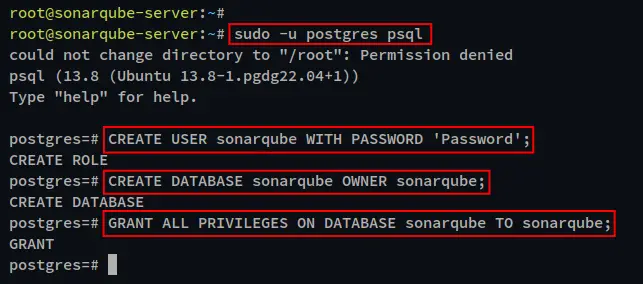

Chạy lệnh sau để đăng nhập vào shell PostgreSQL.
sudo -u postgres psql
Bây giờ, hãy chạy các truy vấn PostgreSQL sau để tạo cơ sở dữ liệu và người dùng mới cho SnonarQube. Trong ví dụ này, bạn sẽ tạo cơ sở dữ liệu PostgreSQL và người dùng ‘ sonarqube ‘. Và hãy nhớ thay đổi mật khẩu bằng mật khẩu mạnh.
CREATE USER sonarqube WITH PASSWORD 'Password';
CREATE DATABASE sonarqube OWNER sonarqube;
GRANT ALL PRIVILEGES ON DATABASE sonarqube TO sonarqube;

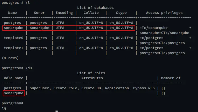

Tiếp theo, chạy các truy vấn sau để kiểm tra danh sách cơ sở dữ liệu và người dùng trên máy chủ PostgreSQL.
\l
\du
Nếu cơ sở dữ liệu và người dùng của bạn đã được tạo, bạn sẽ thấy cơ sở dữ liệu ‘sonarqube’ trong danh sách cơ sở dữ liệu và người dùng ‘sonarqube’ trong danh sách người dùng.
Cuối cùng, đăng xuất khỏi PostgreSQL bằng truy vấn bên dưới.
\q

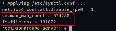

Bây giờ, hãy chạy lệnh sysctl bên dưới để áp dụng những thay đổi mới cho tệp ‘/etc/sysctl.conf’.
sudo sysctl --system
Trong kết quả đầu ra sau, bạn có thể thấy các tham số hạt nhân mới được áp dụng.

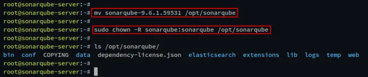

Di chuyển thư mục ‘ sonarqube-9.6.1.59531 ‘ đến ‘ /opt/sonarqube ‘ bằng lệnh bên dưới.
mv sonarqube-9.6.1.59531 /opt/sonarqube
Cuối cùng, hãy thay đổi quyền sở hữu thư mục cài đặt SonarQube ‘/opt/sonarqube’ thành người dùng ‘sonarquba’ thông qua lệnh chown như bên dưới.
sudo chown -R sonarqube:sonarqube /opt/sonarqube
Bây giờ bạn đã tải gói SonarQube xuống thư mục cài đặt ‘ /opt/sonarqube ‘. Tiếp theo, bạn sẽ cấu hình cài đặt SonarQube của mình, sau đó thiết lập tệp dịch vụ systemd cho SonarQube.

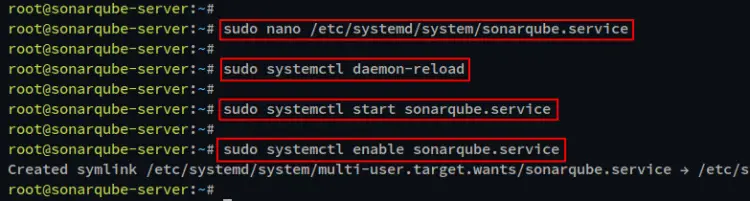

Bây giờ, hãy tải lại trình quản lý systemd bằng cách sử dụng lệnh sau.
sudo systemctl daemon-reload
Sau đó, khởi động và kích hoạt ‘sonarqube.service’ thông qua lệnh systemctl bên dưới.
sudo systemctl start sonarqube.service
sudo systemctl enable sonarqube.service

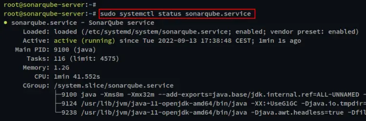

Cuối cùng, hãy xác minh trạng thái ‘sonarqube.service’ bằng lệnh sau và đảm bảo trạng thái của lệnh này đang chạy.
sudo systemctl status sonarqube.service
Bạn sẽ thấy đầu ra trong ảnh chụp màn hình sau. Trạng thái ‘sonarqube.service’ đang chạy và cũng được bật, nghĩa là nó sẽ tự động chạy khi khởi động hệ thống.

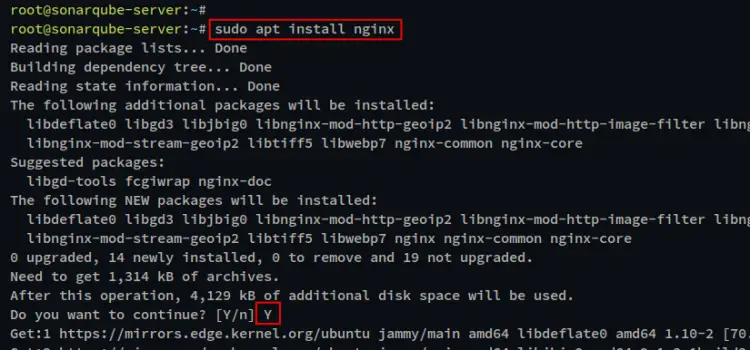

Chạy lệnh apt sau để cài đặt máy chủ web Nginx vào hệ thống Ubuntu của bạn. Nhập Y khi được nhắc để xác nhận cài đặt và nhấn ENTER để tiếp tục.
sudo apt install nginx

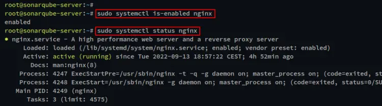

Sau khi nginx được cài đặt, hãy xác minh dịch vụ nginx và đảm bảo trạng thái dịch vụ đang chạy thông qua lệnh systemctl như bên dưới.
sudo systemctl is-enabled nginx
sudo systemctl status nginx
Bạn sẽ thấy đầu ra của dịch vụ nginx được bật, nghĩa là nó sẽ tự động chạy khi khởi động hệ thống. Và trạng thái hiện tại của dịch vụ nginx đang chạy.

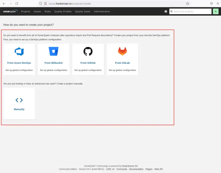

Sau khi hoàn tất cấu hình proxy ngược cho SonarQube, bây giờ bạn có thể truy cập cài đặt SonarQube thông qua tên miền của mình và thiết lập một số cấu hình cơ bản cho SonarQube.

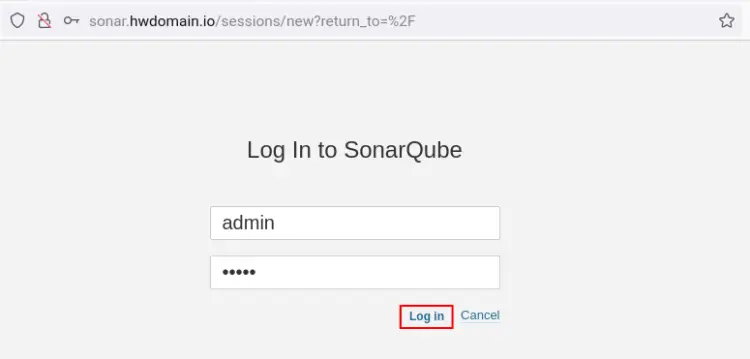

Mở trình duyệt web và truy cập tên miền cài đặt SonarQube của bạn (ví dụ: http://sonar.howtoforge.local).
Bây giờ bạn sẽ nhận được trang đăng nhập SonarQube. Nhập tên người dùng và mật khẩu mặc định là  admin/admin  và nhấp vào  Đăng nhập .

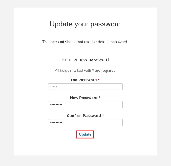

Sau khi đăng nhập, bạn sẽ được yêu cầu thiết lập mật khẩu mới cho SnonarQube. Nhập mật khẩu cũ là admin, sau đó nhập mật khẩu mạnh mới và lặp lại, sau đó nhấp vào Cập nhật.
Bây giờ bạn sẽ thấy bảng điều khiển người dùng SonarQube trong ảnh chụp màn hình sau.
