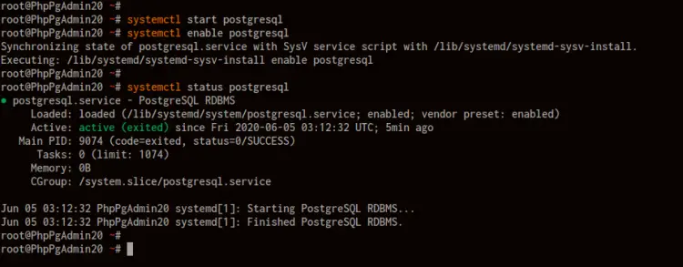

Khi tất cả các cài đặt được hoàn thành, hãy bắt đầu dịch vụ PostgreSQL và thêm nó vào hệ thống khởi động.
systemctl start postgresql
systemctl enable postgresql
Tiếp theo, kiểm tra dịch vụ PostgreSQL bằng lệnh sau.
systemctl status postgresql
Do đó, dịch vụ PostgreSQL đang hoạt động.
Và tất cả các gói cài đặt của PostgreSQL và PHPPGADMIN đã được hoàn thành.

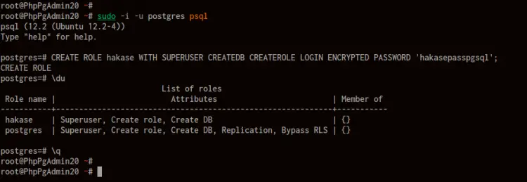

Đăng nhập vào vỏ PostgreSQL bằng lệnh bên dưới.
sudo -i -u postgres psql
Next, create a new role ‘hakase’ with the password ‘hakasepasspgsql’ using the following query.
Tiếp theo, hãy tạo một vai trò mới ‘hakase’ với mật khẩu ‘hakasepasspgsql’ bằng truy vấn sau.
CREATE ROLE hakase WITH SUPERUSER CREATEDB CREATEROLE LOGIN ENCRYPTED PASSWORD 'hakasepasspgsql';
Now check all available users on the PostgreSQL system.
Bây giờ kiểm tra tất cả người dùng có sẵn trên hệ thống PostgreSQL.
\du
And you will get a new user ‘hakase’ on the list, now type ‘\q’ to exit from the PostgreSQL shell.
Và bạn sẽ nhận được một người dùng mới ‘hakase’ trong danh sách, bây giờ hãy nhập ‘\ Q’ để thoát khỏi vỏ PostgreSQL.
As a result, a new user named ‘hakase’ has been created, and it will be able to login to the PostgreSQL server through the phpPgAdmin.
Do đó, một người dùng mới có tên ‘Hakase’ đã được tạo và nó sẽ có thể đăng nhập vào máy chủ PostgreSQL thông qua PHPPGGADMIN.

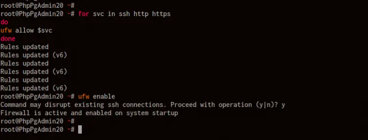

For this guide, we will run the PostgreSQL and Apache services under the UFW firewall.
Add the ssh, http, and https ports to the ufw firewall using the following command.
Đối với hướng dẫn này, chúng tôi sẽ chạy các dịch vụ PostgreSQL và Apache dưới tường lửa UFW.
Thêm các cổng SSH, HTTP và HTTPS vào tường lửa UFW bằng lệnh sau.
for svc in ssh http https
do
ufw allow $svc
done
Next, start and enable the UFW firewall.
Tiếp theo, bắt đầu và bật tường lửa UFW.
ufw enable
And you will be asked to ensure that you want to run the UFW firewall service. Type ‘y‘ and press Enter to start the firewall.
Và bạn sẽ được yêu cầu đảm bảo rằng bạn muốn chạy dịch vụ tường lửa UFW. Nhập ‘Y’ và nhấn Enter để bắt đầu tường lửa.
And the UFW firewall is up and running with the ssh, http, and https protocol on top of it.

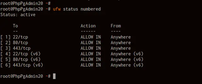

Check the UFW firewall status using the command below.
Và tường lửa UFW đang hoạt động và chạy với giao thức SSH, HTTP và HTTPS trên đầu của nó.
Kiểm tra trạng thái tường lửa UFW bằng lệnh bên dưới.
ufw status numbered
Below is the result you will get.
Dưới đây là kết quả bạn sẽ nhận được.

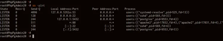

Before going any further, check the PostgreSQL and Apache port services using the ss command below.
Trước khi đi xa hơn, hãy kiểm tra các dịch vụ cổng PostgreSQL và Apache bằng lệnh SS bên dưới.
ss -plnt
And you will get the PostgreSQL port ‘5432’ and the Apache port ’80’ is on the LISTEN state, both services is up and running.
Và bạn sẽ nhận được cổng PostgreSQL ‘5432’ và cổng Apache ’80’ nằm ở trạng thái nghe, cả hai dịch vụ đều hoạt động và chạy.

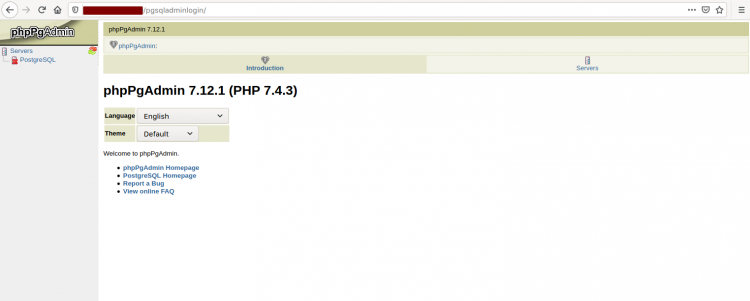

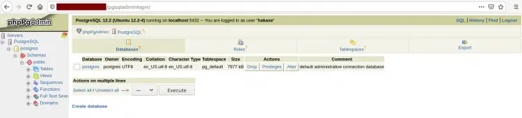

Next, open your web browser and type the server IP address following with your custom path of phpPgAdmin.
Tiếp theo, hãy mở trình duyệt web của bạn và nhập địa chỉ IP máy chủ theo đường dẫn tùy chỉnh của PHPPGADMIN.
http://10.5.5.32/pgsqladminlogin/
And you will get the default phpPgAdmin page as below.
Và bạn sẽ nhận được trang PHPPGADMIN mặc định như dưới đây.

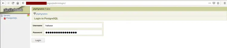

Now click on the ‘Server‘ tab and you will get the phpPgAdmin login page.
Bây giờ bấm vào tab ‘Máy chủ’ và bạn sẽ nhận được trang đăng nhập PHPPGADMIN.
Type the PostgreSQL user and password that created on top and click the ‘Login‘ button.
And you will get this phpPgAdmin dashboard interface.
Nhập người dùng PostgreSQL và mật khẩu được tạo ở trên cùng và nhấp vào nút ‘Đăng nhập’.
Và bạn sẽ nhận được giao diện bảng điều khiển PHPPGADMIN này.
Installation of the PostgreSQL database with phpPgAdmin on Ubuntu 20.04 LTS has been completed successfully.
