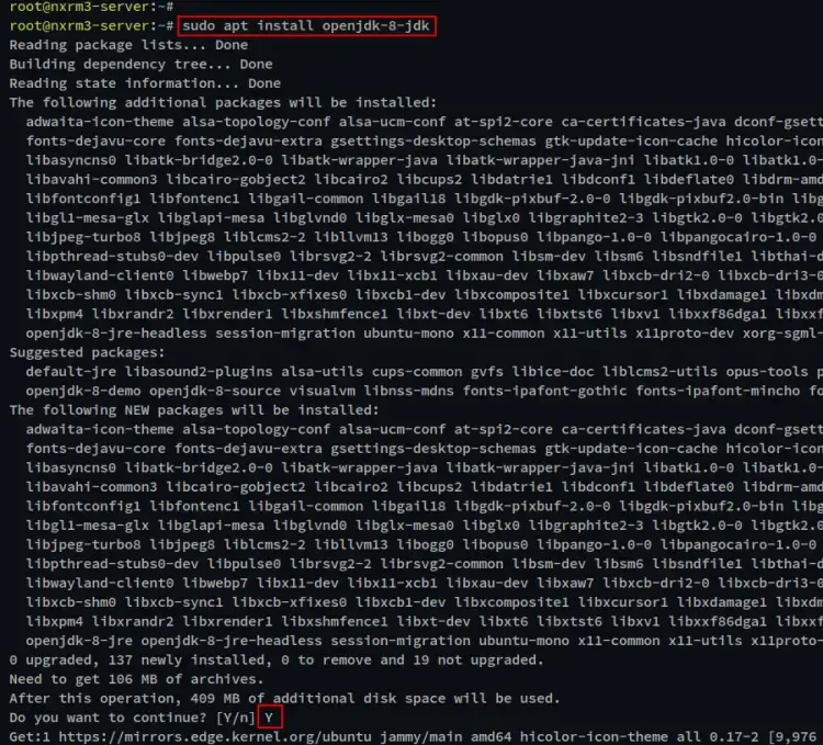

Bây giờ, hãy cài đặt Java OpenJDK 8 thông qua lệnh apt bên dưới. Nhập Y khi được yêu cầu để xác nhận cài đặt và nhấn ENTER để tiếp tục.
sudo apt install openjdk-8-jdk

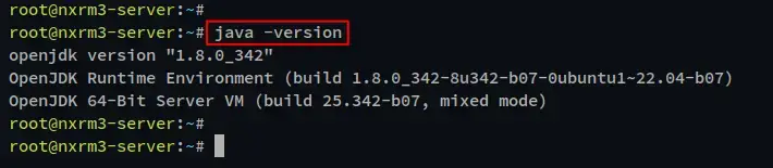

Sau khi Java được cài đặt, hãy xác minh phiên bản Java trên hệ thống của bạn bằng lệnh sau.
java -version
Bạn sẽ thấy kết quả trong ảnh chụp màn hình sau:

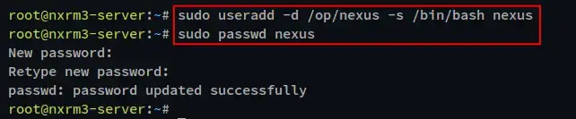

Chạy lệnh sau để tạo người dùng chuyên dụng mới cho Nexus với tên ‘ nexus ‘
sudo useradd -d /opt/nexus -s /bin/bash nexus
sudo passwd nexus

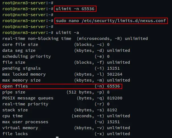

Tiếp theo, đặt ulimit thành ‘ 65536 ‘ bằng lệnh bên dưới. Điều này chỉ ảnh hưởng tạm thời đến hệ thống trên hệ thống hiện tại. Để làm cho nó vĩnh viễn, bạn có thể tạo một tệp cấu hình mới mà bạn sẽ thực hiện trong bước tiếp theo.
ulimit -n 65536
Để thiết lập ulimit vĩnh viễn, hãy tạo tệp cấu hình mới ‘ /etc/security/limits.d/nexus.con f’ bằng trình soạn thảo nano.
sudo nano /etc/security/limits.d/nexus.conf
Thêm cấu hình sau vào tệp. Trong ví dụ này, bạn đang thiết lập ulimit cho người dùng cụ thể ‘ nexus ‘ với giá trị ‘ 65536 ‘.
nexus - nofile 65536

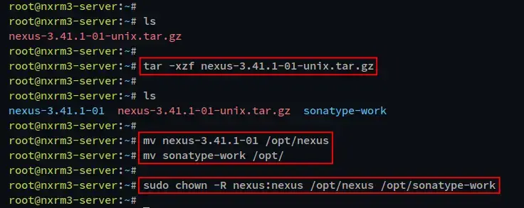

Bây giờ hãy giải nén tệp ‘ nexus-3.41.1-01-unix.tar.gz ‘ thông qua lệnh tar bên dưới. Và bạn sẽ nhận được hai thư mục,  ‘nexus-3.41.1-01 ‘ và ‘ sonatype-work ‘.
Thư mục ‘ nexus-3.41.1-01 ‘ là thư mục chính của gói Nexus và thư mục ‘sonatype-work’ là thư mục làm việc chính của Nexus.
tar xzf nexus-3.41.1-01-unix.tar.gz
Tiếp theo, di chuyển các thư mục đã trích xuất đó đến  ‘/opt’  bằng lệnh sau. Thư mục gói Nexus sẽ là  ‘/opt/nexus’  và thư mục làm việc Nexus sẽ là  ‘/opt/sonatype-work ‘.
mv nexus-3.41.1-01 /opt/nexus
mv sonatype-work /opt/
Cuối cùng, thay đổi quyền sở hữu cả hai thư mục cho người dùng và nhóm ‘nexus’ thông qua lệnh chown bên dưới.
chown -R nexus:nexus /opt/nexus /opt/sonatype-work

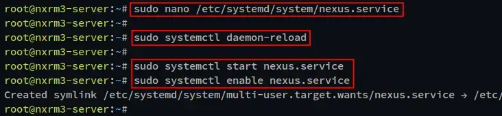

Tiếp theo, chạy lệnh sau để tải lại trình quản lý hệ thống và áp dụng tệp dịch vụ mới cho Nexus.
sudo systemctl daemon-reload
Bắt đầu và kích hoạt  ‘nexus.service ‘ thông qua lệnh systemctl bên dưới. Nexus Repository Manager bây giờ sẽ bắt đầu tại địa chỉ IP cục bộ 127.0.0.1 với cổng mặc định ‘8081’. Ngoài ra, ‘ nexus.service ‘ sẽ tự động chạy khi khởi động hệ thống.
sudo systemctl start nexus.service
sudo systemctl enable nexus.service

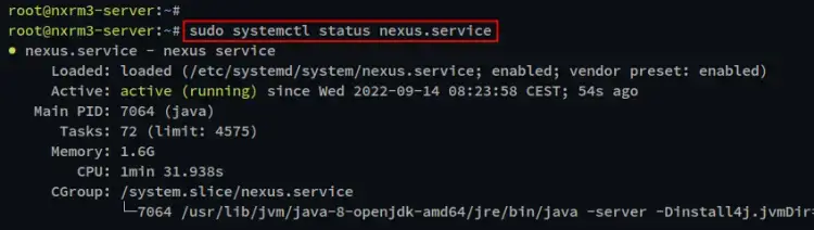

Cuối cùng, hãy chạy lệnh sau để xác minh ‘nexus.service’ và đảm bảo dịch vụ đang chạy.
sudo systemctl status nexus.service

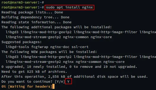

Chạy lệnh apt sau để cài đặt máy chủ web Nginx vào hệ thống Ubuntu của bạn. Khi được nhắc xác nhận cài đặt, hãy nhập Y và nhấn ENTER để tiếp tục.
sudo apt install nginx

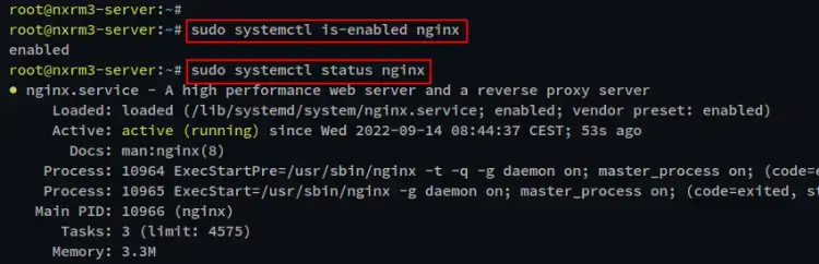

Sau khi Nginx được cài đặt, hãy chạy lệnh systemctl sau để kiểm tra và xác minh dịch vụ nginx. Bạn sẽ thấy dịch vụ nginx được bật và sẽ tự động chạy khi khởi động hệ thống. Và trạng thái của dịch vụ nginx đang chạy.
sudo systemctl is-enabled nginx
sudo systemctl status nginx

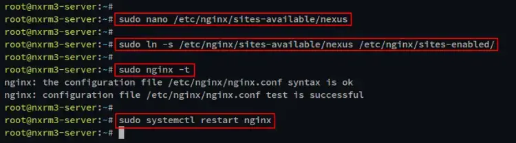

Tiếp theo, chạy lệnh sau để kích hoạt cấu hình khối máy chủ cho Nexus bằng cách tạo liên kết tượng trưng của tệp cấu hình đến thư mục ‘ sites-enabled’  . Sau đó, xác minh cấu hình Nginx để đảm bảo Nginx được cấu hình đúng.
sudo ln -s /etc/nginx/sites-available/nexus /etc/nginx/sites-enabled/
sudo nginx -t
Nếu cấu hình Nginx của bạn được cấu hình đúng, bạn sẽ nhận được thông báo đầu ra như “kiểm tra thành công”.
Cuối cùng, chạy lệnh sau để khởi động lại dịch vụ Nginx và áp dụng cấu hình khối máy chủ mới cho Nexus.
sudo systemctl restart nginx

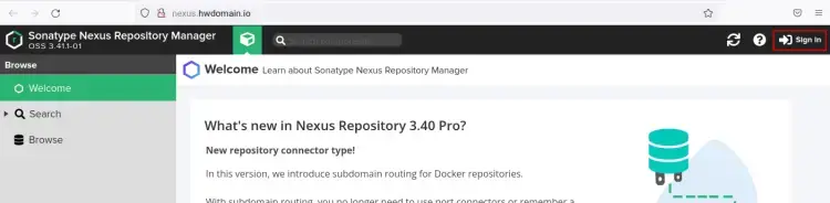

Mở trình duyệt web và truy cập tên miền cài đặt Nexus của bạn (ví dụ: http://nexus.howtoforge.local). Và bạn sẽ nhận được trang Nexus mặc định như bên dưới.

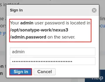

Mật khẩu quản trị viên mặc định cho Nexus được lưu trữ tại tệp ‘ /opt/sonatype-work/nexus3/admin.properties ‘ với tên người dùng mặc định là admin.
Quay lại terminal và chạy lệnh sau để lấy mật khẩu mặc định để đăng nhập Nexus. Sau đó, sao chép mật khẩu mặc định cho Nexus.
cat /opt/sonatype-work/nexus3/admin.properties
Tiếp theo, nhập user admin và dán mật khẩu cho Nexus. Sau đó, nhấp vào “ Đăng nhập ”.

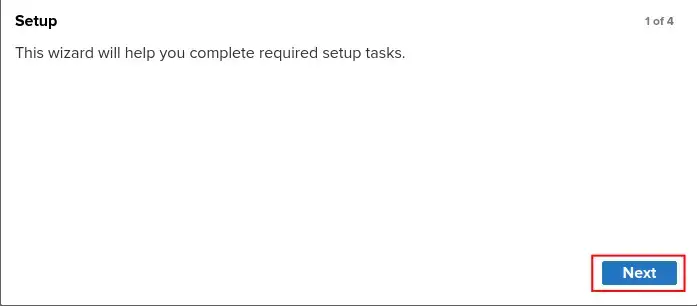

Bây giờ bạn sẽ nhận được trình hướng dẫn thiết lập của Nexus Repository Manager. Nhấp vào “ Next ” để tiếp tục.

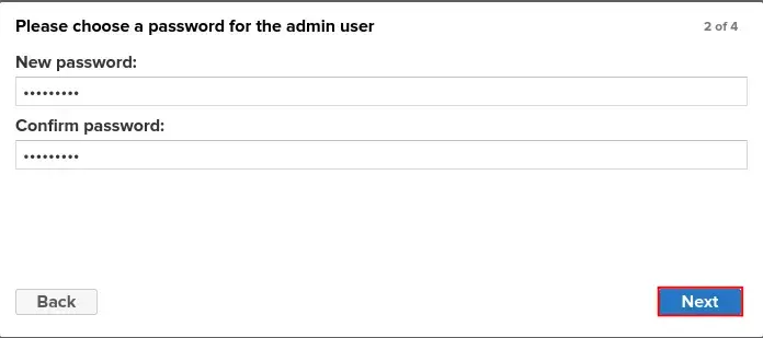

Nhập mật khẩu mạnh mới cho cài đặt Nexus của bạn và lặp lại. Sau đó, nhấp vào “ Tiếp theo ” một lần nữa.

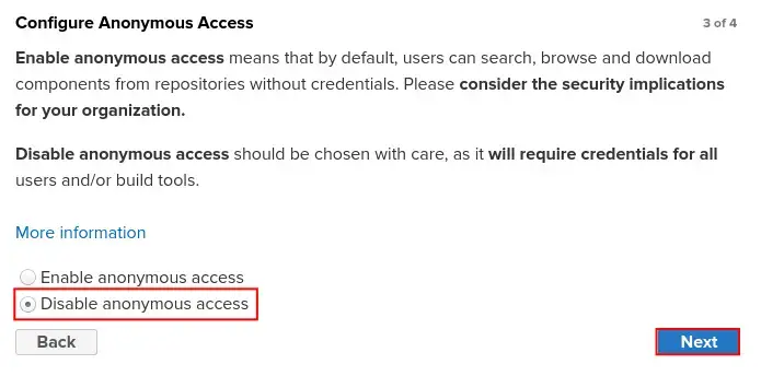

Đối với cấu hình “anonymouse access”. Chọn tùy chọn “ Disable anonymouse access ” và nhấp vào “ Next ”.

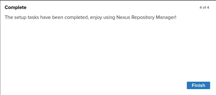

Bây giờ hãy nhấp vào “ Finish ” để hoàn tất cấu hình Nexus.

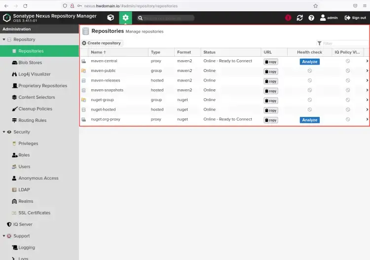

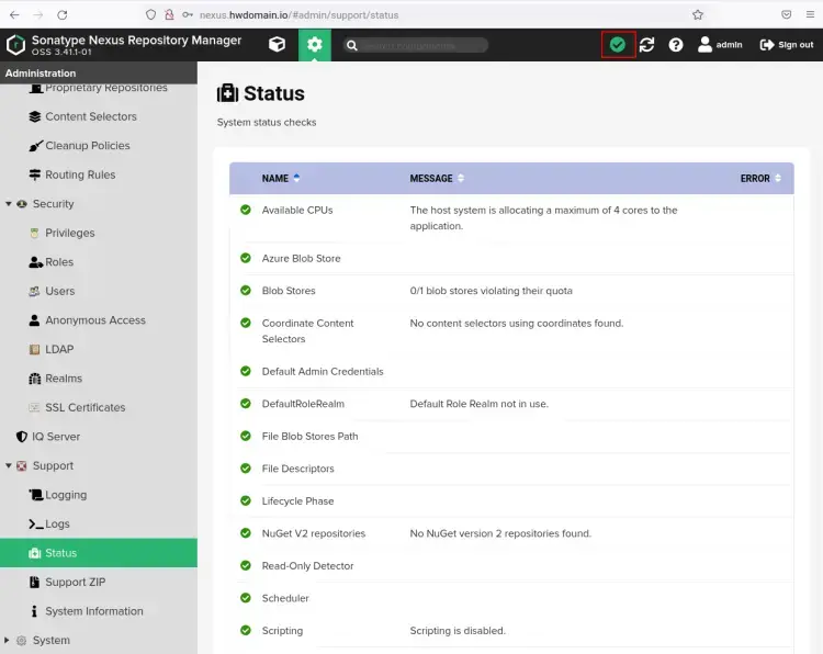

Sau khi cấu hình Nexus hoàn tất, bây giờ bạn sẽ thấy bảng điều khiển quản trị Nexus. Trong ảnh chụp màn hình bên dưới, bạn có thể thấy Nexus Repository Manager.
Cuối cùng, hãy xác minh cài đặt Nexus của bạn thông qua nút kiểm tra trạng thái ở trên cùng. Bây giờ hãy đảm bảo rằng tất cả trạng thái hệ thống được kiểm tra là màu xanh lá cây, điều đó có nghĩa là cài đặt và cấu hình Nexus thành công.
