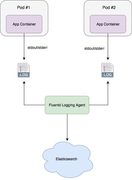

Cài đặt Agent trên mỗi Node
Ưu điểm:
Các Agent khi được cài trên mỗi Node, chúng có thể truy cập được các Logs của các service chạy trên đó. Với cách này có thể sẽ khắc phục được 2 khuyết điểm của Sidecar đã đề cập phía trên. Cách đơn giản nhất để triển khai các agent này là sử dụng “Daemonset”. với Daemonset này, nó sẽ đảm bảo là trên mỗi node đều sẽ có ít nhất 1 agent chạy trên đó, đồng thời nó sẽ định kỳ kiểm tra các trạng thái của Node.
Khuyết Điểm:
Deamonset chỉ làm việc với stdout và stderror của app.
Deploying Fluentd để thu thập  Application Logs
Việc triển khai theo cách thức Node-level agent này được sử dụng phổ biến trong K8s. Vì chúng ta chỉ cần cài 1 agent trên mỗi node là có thể lấy được Logs của tất cả service chạy trên nó. Ở đây, chúng ta sẽ chọn Fluenttd agent bởi vì sự phố biến của nó, đồng thời nó hỗ trợ nhiều đầu ra như:  Elasticsearch, Splunnk, Kafka, RabbitMQ, Slack ….

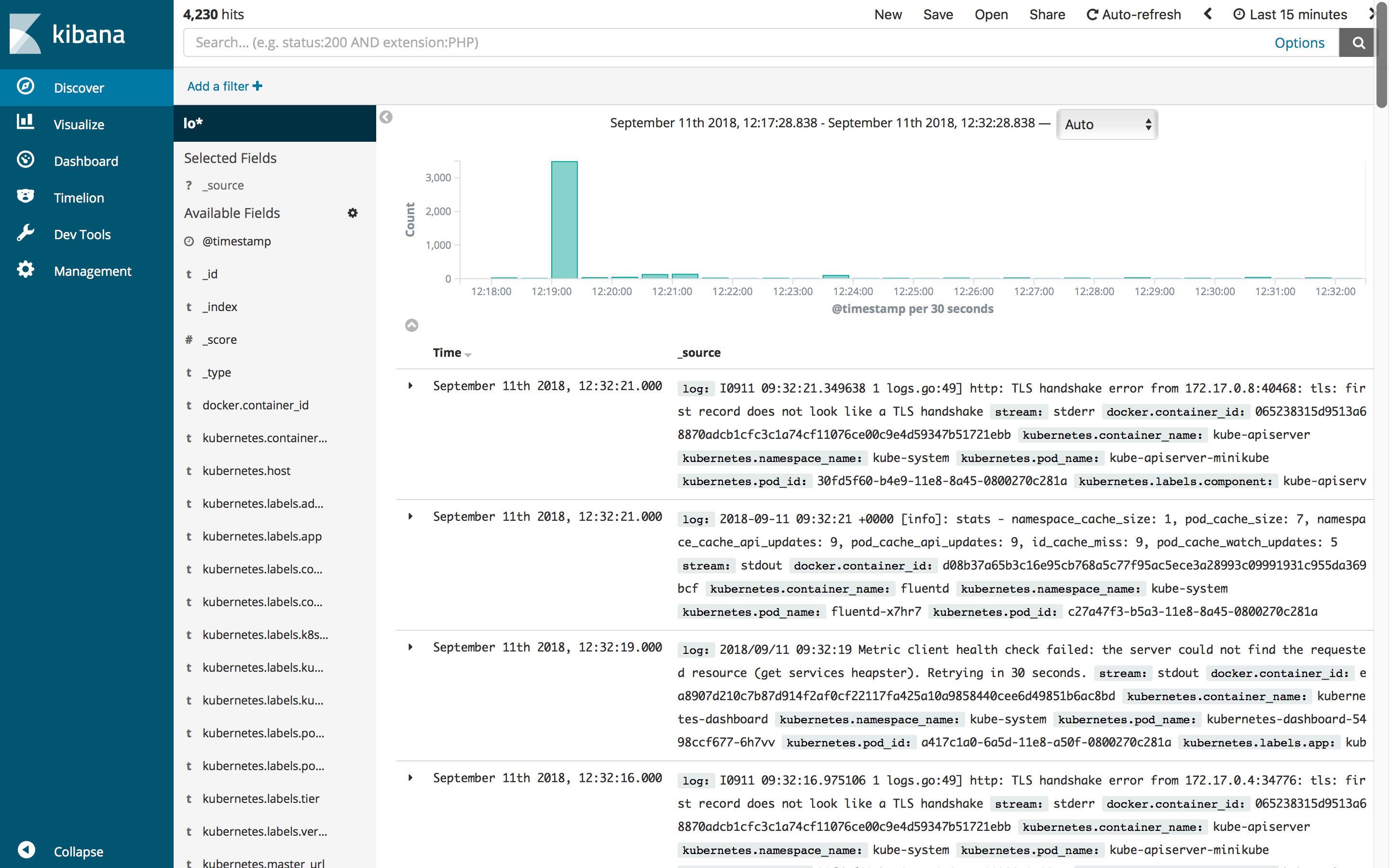

Kiểm tra logs được thu thập từ Fluentd trên Dashboard Kibana:
Management -> Index Patterns -> Create New Index Pattern
Ở đây, chúng ta sẽ thấy logs của App và Log của hệ thống K8s, với các thông tin: namespace, Docker container ID, labels …
log:INFO: == Kubernetes addon reconcile completed at 2018-09-11T09:31:39+0000 == stream:stdout docker.container_id:9b596c9195003246af0f71406f05ab4d339601dadc213048202992739fe9267e kubernetes.container_name:kube-addon-manager kubernetes.namespace_name:kube-system kubernetes.pod_name:kube-addon-manager-minikube kubernetes.pod_id:f6d8ff9d-8a6e-11e8-9e55-0800270c281a kubernetes.labels.component:kube-addon-manager kubernetes.labels.version:v8.6
